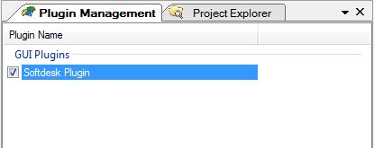

Das Software-Pult (Softdesk) kann über den Plugin-Manager aktiviert werden, siehe auch Lektion 6. Dort einfach den Haken setzen. Anschließend findest du einen neuen Eintrag "Softdesk" unter dem Menüpunkt "Windows" (evtl. Neustart des GUI-Clients erforderlich).
Abbildung 1:Softdeskplugin aktivieren
Abbildung 1: Softdeskplugin aktivieren

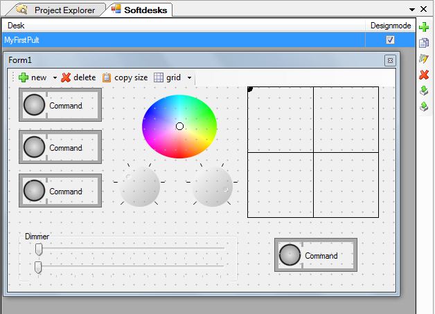

Im Designmode (Bearbeitungsmodus - das Häckchen für Design-Mode muss gesetzt sein) kannst du deine gewünschten Bedienelemente, wie zum Beispiel Regler, Schaltflächen, Drehregler oder Postionsfelder, hinzufügen. Es sind auch Gestaltungs-Elemente wie Beschriftungen, Trennlinien oder Rahmen verfügbar. Probier es einfach aus, auch den "Design Grid Mode" zur einfachen Ausrichtung deiner Elemente.
Hier siehst du ein mögliches Ergebnis:
Abbildung 2:Softdeskplugin
Abbildung 2: Softdeskplugin

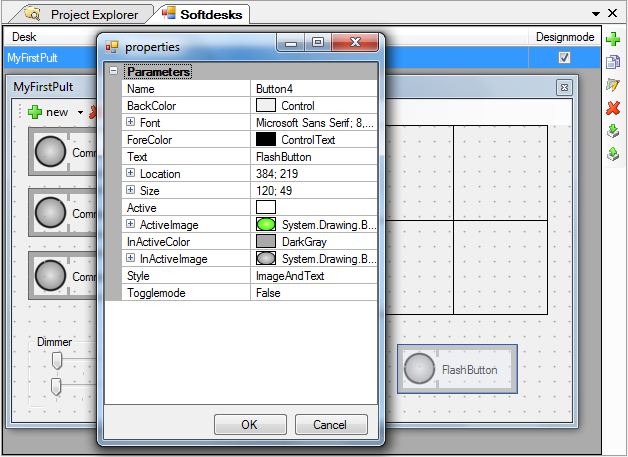

Du kannst die Elemente nach deinen Vorstellungen im "property context menu" anpassen. Dazu einfach einen Doppelklick auf das Bedienelement machen oder per Rechtsklick im "design mode" aufrufen. Das folgende Bild zeigt das "property Fenster" für eine Schaltfläche. Du kannst zum Beispiel den Namen, Farbe und Togglemode property ändern - hier wurde der Text auf "Flash button" geändert.
Abbildung 3:Einstellungen
Abbildung 3: Einstellungen
Wichtiger Hinweis Bitte beachte, dass bei der Änderung der Größe von einzelnen Elementen mit der Maus diese an den Ecken vorgenommen werden müssen.

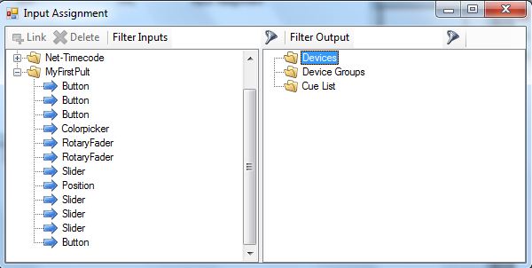

Im nächsten Schritt musst du dein Softdesk mit dem Projekt verbinden, das heißt, den Bedienelementen Funktionen zuweisen.
Dies geschieht mit dem Input assignment panel aus dem Menüpunkt Application Settings (Lektion22). Auf der linken Seite findest du die Bedienelemente deines Softdesks, auf der rechten Seite werden die logischen DMXControl 3 Elemente angezeigt. Durch "Drag&Drop" werden den Bedienelementen Eigenschaften oder Werte zugewiesen.
Abbildung 4:Input Assignment
Abbildung 4: Input Assignment
