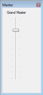

Im Vergleich zu DMXControl2 gibt es bisher nur einen GrandMaster, aber er tut, was er verspricht: Alle dimmbaren Kanäle werden damit beeinflusst.
Abbildung 1:Grandmaster
Abbildung 1: Grandmaster
Den GrandMaster ruft man über Controls -> Master auf.
