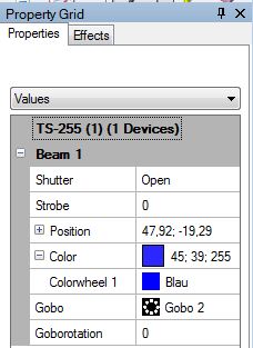

Abbildung 2:Ansicht des Property Grid Panels
Abbildung 2: Ansicht des Property Grid Panels
Wichtiger Hinweis Mit der Version 3.1 erfolgte die Umbenennung des Property Grid in Device Control. Wenn im Folgenden vom Property Grid gesprochen wird, so ist unter DMXControl 3.1 und allen nachfolgenden Versionen das Device Control gemeint.
Im "Property Grid" Panel kannst Du Deine Geräte mit erweiteren Einstellungen bedienen. In diesem Fenster werden die Einstellungen mit den aktuellen Werten angezeigt. Du kannst die Werte verändern, indem Du einen neuen eintippst, oder das Dropdown Menü benutzt. Zum Beispiel siehst Du im Menü "Color" die Farbe und die DMX Werte.

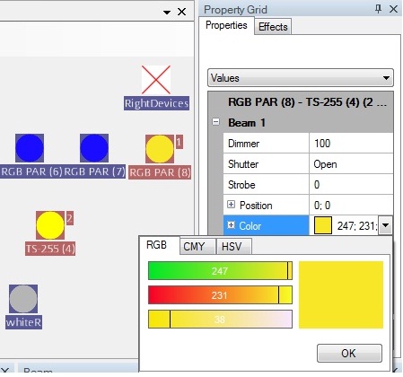

Abbildung 3:Property Grid mit geöffneter Farbauswahl
Abbildung 3: Property Grid mit geöffneter Farbauswahl

Abbildung 4:Auswirkungen der Farbauswahl auf verschiedene Geräte
Abbildung 4: Auswirkungen der Farbauswahl auf verschiedene Geräte
In diesem Beispiel wurden ein Movinglight und ein PAR-Scheinwerfer ausgewählt. Beiden Geräten kann im Property Grid gleichzeitig in einem Schritt z.B. die Farbe Gelb zugeordnet werden.
