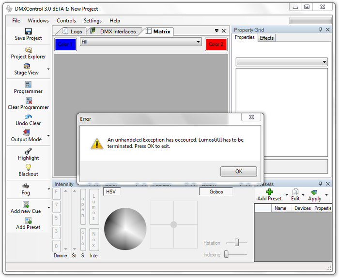

Du machst gerade etwas in DMXControl 3. Dann passiert plötzlich folgendes:
Abbildung 1:Fehlermeldung in DMXControl 3 Beta
Abbildung 1: Fehlermeldung in DMXControl 3 Beta
Nun gilt als erstes: Ruhe bewahren ;) . Dass ein Fehler in einer Release-Version von DMXControl auftritt, sollte zwar nicht vorkommen, aber manche Fehlerfälle wurden z.B. nicht bedacht oder äußern sich nur in gewissen Situationen. Schlecht wäre es nun aber, wenn dieser Fehler undokumentiert bleibt, da er so auch nicht von dem Entwicklern behoben werden kann. Daher solltest Du wie folgt vorgehen:
Versuche dich dran zu erinnern, was Du als letztes gemacht hast, bevor der Fehler aufgetreten ist. Es ist wichtig, dass Du dich an möglichst viel erinnerst, damit die Entwickler das Problem nachstellen können. Am Besten ist es sogar, wenn Du versuchst, den Fehler noch einmal zu reproduzieren, denn dann kannst Du ihn noch genauer beschreiben. Tritt der Fehler auch nach mehreren Versuchen nicht wieder auf, solltest Du trotzdem melden, dass Du einen Fehler hattest, ihn aber nicht reproduzieren konntest.

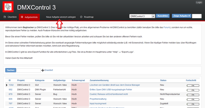

Dafür gibt es bei DMXControl den sog. Bugtracker. Den Bugtracker für DMXControl 3 findest Du unter http://www.dmxcontrol.de/flyspray/index.php?project=3&do=index&switch=1 . Dort werden alle Fehler gesammelt, sodass die Entwickler recht einfach die aufgetretenen Fehler sehen und beheben können. Du kannst einen Fehler vollkommen anonym melden, jedoch ist es besser, falls weitere Rückfragen bestehen, sich ohne jegliche weitere Verpflichtung im Bugtracker zu registrieren.
Bevor Du einen Fehler meldest, suche bitte zuerst, ob dieser Fehler schon in den Bugtracker eingetragen ist. Ist dein Fehler neu, kannst Du ihn über Neue Aufgabe anlegen melden.
Abbildung 4:Ansicht des Bugtrackers
Abbildung 4: Ansicht des Bugtrackers
Beschriebe bitte möglichst genau, wie es zu diesem Fehler gekommen ist. Hänge bitte auch dein Projekt, welches während dem Auftreten des Fehlers aktiv war und die exportierten Logfiles an die neue Aufgabe im Bugtracker. Dann können die Entwickler diesen hoffentlich schnell beheben.
