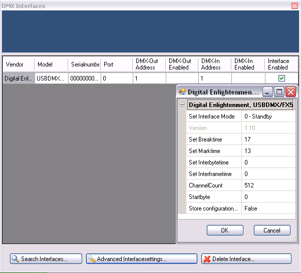

Anschließend muss das Interface noch über "Advanced Interfacesettings" eingerichtet werden. Hier wählst Du unter "Set Interface Mode" einen Modus, der Deiner Anwendung entspricht. In Bild 2 steht der Modus noch auf 0 - Standby. Damit das DE- bzw fx5-Interface etwas ausgibt, kannst Du z.B. Modus 2 - PC Out -> DMX Out wählen. Mit einem Klick auf OK werden die notwendigsten Einstellungen bestätigt.
Abbildung 2:Ansicht der Erweiterten Einstellungen des DE- bzw. fx5-Interfaces
Abbildung 2: Ansicht der Erweiterten Einstellungen des DE- bzw. fx5-Interfaces
Interfaces, die mehr als ein DMX-Universe unterstützen (wie z.B. das Visualisierungstool 3D Easy View), erhalten für jedes DMX-Universe eine Zeile in der Tabelle. Daher erhält z.B. 3D Easy View vier Zeilen. Das Feld Port gibt den entsprechenden Ein- bzw. Ausgang des Interfaces an. In den Spalten DMX-Out Address und DMX-In Address kannst Du durch Doppelklick dem Port eines Interface einem DMX-Universe in DMXControl 3 zuweisen. Der Eintrag muss nach folgendem Schema aufgebaut sein:
DMX-Universe.DMX-Startkanal
DMXControl 3 unterstützt 16 DMX-Universen (Universe 1 bis Universe 16) mit je 512 Kanälen (Kanal 1 bis Kanal 512). Soll das DE- bzw. fx5-Interface also z.B. alle Kanalwerte ab Kanal 83 im DMXControl-Universe 4 ausgeben und DMXControl die über DMX-In empfangenen DMX-Werte auf Universe 6 anzeigen, musst Du 4.83 in dem entsprechenden Feld bei DMX-Out Adress und 6.1 bei DMX-In Address eintragen.
Bei manchen Interfaces (wie z.B. dem Nicolaudie SIUDI) kann ein Port nur entweder als DMX-In oder als DMX-Out fungieren. In diesem Fall erscheinen Checkboxen in den Spalten DMX-Out Enabled und DMX-In Enabled, über die Du das jeweilige Verhalten einstellen kannst.
Wichtiger Hinweis Es gibt DMX-Geräte, die Probleme mit den Timings haben. Diese Geräte reagieren völlig falsch oder nur teilweise auf gesendete DMX-Werte. Eine Veränderung der Werte "Breaktime" usw. kann da Abhilfe schaffen. Ein Patentrezept gibt es dafür aber leider nicht. Einfach mal ausprobieren. Anpassen kann man diese Werte ebenfalls unter "Advanced Interfacesettings"
