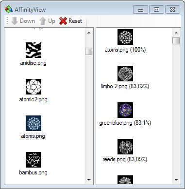

    • Hier soll noch das Affinity-Feature genannt werden: DMXControl versucht, Ähnlichkeiten von Gobos zu berechnen. Hat man zwei Movinglights mit verschiedenen Gobos und will z.B. im Beam Panel für beide einen "Sternenhimmel" auswählen, wird versucht, automatisch das am meisten ähnliche Gobo zu nehmen. Mit dieser Option kann man manuell die "Ähnlichkeiten" seinem subjektiven Befinden anpassen.
Abbildung 1:Ansicht des AffinityView-Tools
Abbildung 1: Ansicht des AffinityView-Tools
Wählt man auf der linken Seite ein Gobo aus, so sieht man auf der rechten Seite natürlich an erster Stelle das gleiche Logo. Wenn dieses Gobo im Gerät nicht existiert, wird automatisch das darunter liegende genommen usw. Mit Up und Down kann man manuell die Reihenfolge tauschen.
