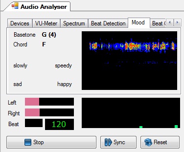

Abbildung 1:Ansicht des Audioanalyser Fensters
Abbildung 1: Ansicht des Audioanalyser Fensters
Der Hauptzweck des Audioanalyzers ist die automatische Erzeugung von Beats aus einem Song, um damit die Beat-Trigger in einer beat-gesteuerten Szenenliste zur Verfügung zu haben, (siehe Lektion 11: Trigger).
Das Plugin enthält verschiedene Reiter:
  • Devices ist für die Konfiguration verantwortlich. Hier wählst Du insbesondere den Audioeingang.
  • Mit VU-Meter, Spectrum und Beat Detection hat man die verschiedenen Analysemethoden.
  • Mood soll automatisch und in Echtzeit die Stimmung eines Audiosignals analysieren und zur "Automatic Sound Controlled Lightshow" führen (Vision !!!).
  • Mittels Beat Generator kannst Du manuell die Beats erzeugen (Tap-key) oder einen speziellen Takt (BPM) vorgeben.
