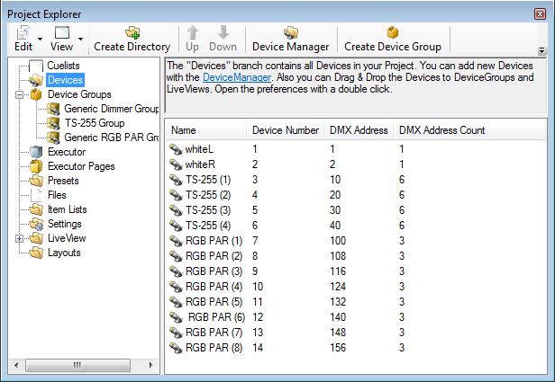

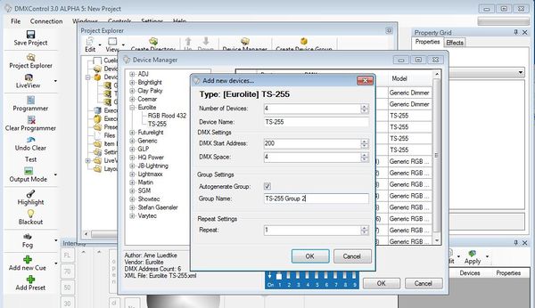

Im folgenden Schritt erstellen wir 4 Movinglights vom Typ "TS-255". Dort mußt du die angeforderten Daten eintragen, bitte achte darauf, dass du die richtige Startadresse vergibst.
Durch das Setzen des Hakens für "autogenerate group", wird automatisch ein Gruppenelement erstellt, was alle Geräte dieses Schrittes beinhaltet.

  • Erstellen Sie alle Geräte wie in der Abbildung oben gezeigt: 4 TS-255, 8 generic dimmer (als Frontlicht) und 8 RGB-PARs
