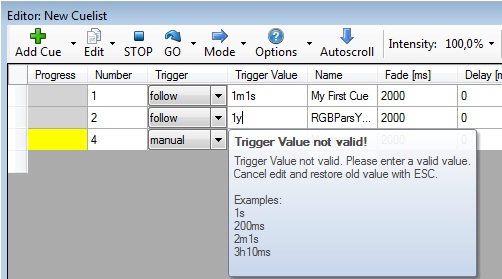

In den vorangegangenen Lektionen hast Du gelernt, wie Szenen und Cues programmiert werden. Jetzt sind wir mit den meisten Eigenschaften der Szenenliste Vertraut aber einige Erklärungen zum Trigger fehlen noch. Die Standartvoreinstellung ist "Follow", z.B. der nächste cue wird gestartet, sobald der vorherige beendet ist.
Es gibt aber auch noch andere Trigger. Die folgende Tabelle zeigt weitere Triggerfunktionen:

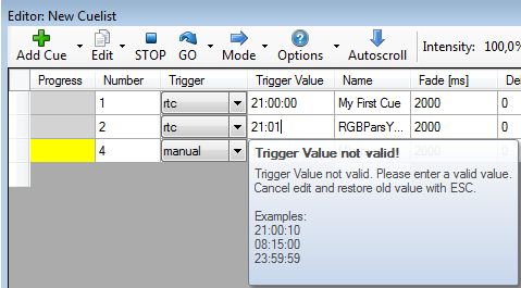

Typ Beispiel Konfiguration (format?) Beschreibung
rtc ?? ??
timecode 00:26:05 erwartet externen Timecode (? expects external timecode information)
wait 5s Die Zeit läuft ab, wenn die vorherige Szene abgelaufen ist
follow 5s wartet bis zum fade in der voranstehenden Szene und lässt dann die Zeit ablaufen
beat - noch nicht unterstützt?
Für den Fall, dass du etwas falsches in das trigger value Feld einträgst, wirst Du Tipps über die richtigen Eingaben erhalten. Sieh dir das Beispiel für den "follow" Trigger an
Tipp: Tippe kombinierte Zeitinformationen ohne Leertaste ein, z.B. 1m20s
