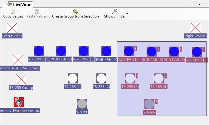

Das StageView-Tool (Bühnenansicht) ist eines von mehreren Werkzeugen im Tool-Menü. Beim Erstellen von Geräten und Gruppen werden automatisch Icons in der StageView-Ansicht erzeugt. Du kannst diese Icons mit Hilfe der Maus an jeden beliebigen Ort verschieben. Dies ist eine einfache Möglichkeit, deine Lightshow in 2D zu präsentieren, zumal die Icons animiert sind.

  • Du kannst zum Beispiel mehrere Geräte selektieren, indem Du einen Rahmen um die entsprechenden Geräte ziehst, siehe Bild unten zur Erzeugung der Gruppe "rechte Geräte" (dies ist nur eine temporäre Gruppierung, nicht zu verwechseln mit den default-Gruppen). Mittels ""create devive group" Button kann man permanente Gruppen definieren.

Mittels Show/Hide-Button kann festgelegt werden, welche Attribute zu den Icons angezeigt werden sollen.

  • Versuche durch verschieben der Icons, eine Gruppe von Geräten zu erzeugen, die die gleiche Anordnung wie oben zeigt.
