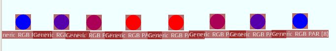

Wie funktioniert es nun?
Wir wollen eine Szene mit 8x RGB-Pars erstellen, die von Rot in der Mitte nach aussen in Blau überblendet.
Wieviele Schritte brauchst Du für die Programmierung? 8? 16? 32?
Die Antwort lautet: Drei!
Wir wollen das lineare Fanning bei "><" erklären, wobei zwischen den äußeren und inneren Geräten unterschieden wird. Die Schritte:
  • Selektiere die Gruppe "RGB pars"
  • Klicke im Property Grid Panel und schreibe in den Kasten für Rot "0<>255" (Enter)
  • Schreibe in den Kasten für Blau "255<>0" (Enter)
