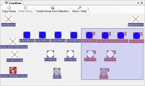

Das StageView-Tool (Bühnenansicht) ist eines von mehreren Werkzeugen im Tool-Menü. Beim Erstellen von Geräten und Gruppen werden automatisch Icons in der StageView-Ansicht erzeugt. Du kannst diese Icons mit Hilfe der Maus an jeden beliebigen Ort verschieben. Dies ist eine einfache Möglichkeit, deine Lightshow in 2D zu präsentieren, zumal die Icons animiert sind.
Das StageView-Tool (Bühnenansicht) ist eines von mehreren Werkzeugen im Tool-Menü. Beim Erstellen von Geräten und Gruppen werden automatisch Icons in der StageView-Ansicht erzeugt. Sie können diese Icons mit Hilfe der Maus an jeden beliebigen Ort verschieben. Damit bietet sich Ihnen eine einfache Möglichkeit, Ihre Lightshow in 2D zu präsentieren und alles immer im Blick zu haben, zumal die Icons animiert sind.

Die Liveansicht unterscheidet „Einzellampen-Icons" und "Gruppen-Icons". Wenn Sie ein Gruppen-Icon auswählen, werden alle folgenden Aktionen bei jedem Gruppenmitglied angewendet.
Die Liveansicht unterscheidet „Einzellampen-Icons" und "Gruppen-Icons". Wenn Du ein Gruppen-Icon auswählst, werden alle folgenden Aktionen bei jedem Gruppenmitglied angewendet.

* Du kannst zum Beispiel mehrere Geräte selektieren, indem Du einen Rahmen um die entsprechenden Geräte ziehst, siehe Bild unten zur Erzeugung der Gruppe "rechte Geräte" (dies ist nur eine  temporäre Gruppierung, nicht zu verwechseln mit den default-Gruppen). Mittels ""create devive group" Button kann man permanente Gruppen definieren.
* Sie können zum Beispiel mehrere Geräte selektieren, indem Sie einen Rahmen um die entsprechenden Geräte ziehen, siehe Bild unten zur Erzeugung der Gruppe "rechte Geräte" (dies ist nur eine  temporäre Gruppierung, nicht zu verwechseln mit den default-Gruppen). Mittels ""create devive group" Button kann man permanente Gruppen definieren.

Abbildung 1:Ansicht des StageViews
Abbildung 1: Ansicht des StageViews

  • Sie können zum Beispiel mehrere Geräte selektieren, indem Sie einen Rahmen um die entsprechenden Geräte ziehen, siehe Bild unten zur Erzeugung der Gruppe "rechte Geräte" (dies ist nur eine temporäre Gruppierung, nicht zu verwechseln mit den default-Gruppen). Mittels ""create devive group" Button kann man permanente Gruppen definieren.
