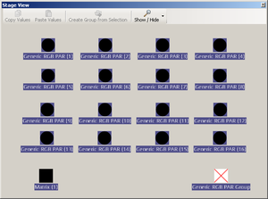

Wir sortieren uns die Devices wie im Bild 6.
Abbildung 6:Stage View Ansicht der Devices
Abbildung 6: Stage View Ansicht der Devices
