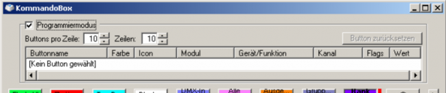

Im oberen Teil des Kommandobox-Fensters befindet sich die Checkbox Programmiermodus (siehe Bild 1), mit dieser Checkbox kann zwischen dem Programmiermodus und dem Bedienmodus umgeschaltet werden.
Um Buttons mit Befehlen zu belegen muss die Kommandobox in den Programmiermodus geschaltet werden, durch das Klicken auf die Checkbox erscheint im oberen Bereich die Eingabemaske (siehe Bild 2).
In der Eingabemaske lässt sich im oberen Bereich die Matrixgröße der Kommandobox einstellen,Anzahl der Buttons pro Zeile sowie die Anzahl der Zeilen pro Bank.
