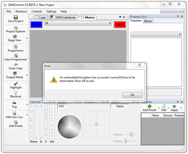

Ein Fehler tritt auf
Du machst gerade etwas in DMXControl 3. Dann plötzlich das:
Abbildung 1:Fehlermeldung in DMXControl 3 Beta
Abbildung 1: Fehlermeldung in DMXControl 3 Beta
Nun gilt als erstes: Ruhe bewahren ;) . Das ein Fehler auftritt ist nicht schlimm und kann vorkommen. Schlecht wäre es aber, wenn dieser Fehler undokumentiert bleibt, da er so auch nicht behoben werden kann.
