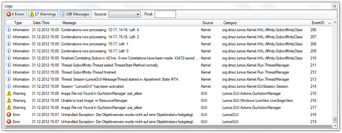

Als erstes solltest Du in das Logs-Panel von DMXControl 3 schauen. Dieses erreichst Du über Help => Logs. Dort schreibt DMXControl Informationen über die aktuellen Aktionen und Vorkommnisse auf. Ganz unten müssten nun ein oder mehrere Einträge wie der in Bild 2 zu sehen sein.

Außerdem werden diese Log-Texte auch in Dateien gespeichert. Diese solltest Du auf jeden Fall über Help => Export Logfiles exportieren, denn diese werden nacher noch benötigt.
