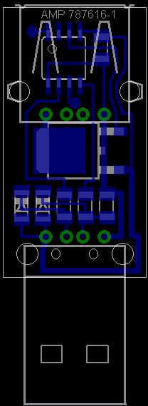

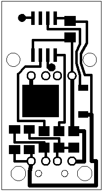

Das daraus entstandene einseitige Layout sieht wie folgt aus:
| thumb|300px|center|Das Layout des DeskLamp-Adapters | thumb|300px|center|Die Ätzvorlage mit 300dpi |
