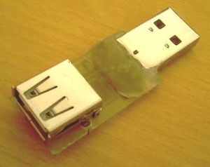

Der hier vorgestellte "DeskLamp"-Adapter ist schon auf der DMXCDevCon 08 entstanden. Uns war aufgefallen, dass auch in der PC-Version eines Lichtpultes noch der Helligkeitsregler für die Pultbeleuchtung vorhanden war - da müsste man doch was machen können... So ist die DeskLamp entstanden, ein USB-Zwischenstecker, der es erlaubt eine USB-Lampe per Software zu dimmen:
| Schließen Sie niemals Geräte an den DeskLamp-Adapter an, die keine zerhackte Spannungsversorgung vertragen! Dies betrifft insbesondere USB-Sticks und externe Festplatten. Relativ sicher hingegen ist der Betrieb von USB-Lampen und USB-Ventilatoren. |

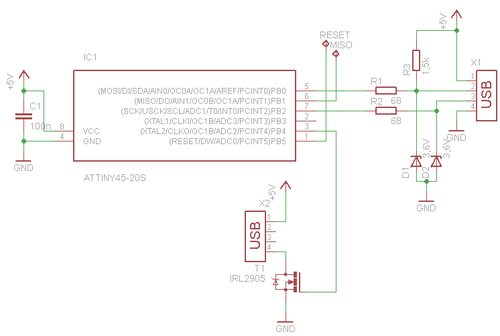

Um den Adapter möglichst klein zu halten, ist er mit SMD-Bauteilen bestückt. Dank der Software-USB-Implementation "V-USB" für AVRs besteht die Schaltung aber nur aus wenigen Bauteilen. Das folgende Bild zeigt den kompletten Schaltplan:

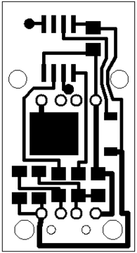

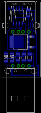

Das daraus entstandene einseitige Layout sieht wie folgt aus:
Das Layout des DeskLamp-Adapters
Die Ätzvorlage mit 300dpi
