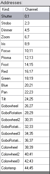

Adressen festlegen:
Um Adressen fest zu legen macht einen Doppelklick in die schmale linke Liste.
Es wird sich eine Menü öffnen in welchem ih auswählen könnt.
Es gibt Funktionen, wie Shutter, Strobo, Dimmer, Zoom,... welche nur einmal ausgewehlt werden können,
und Raws oder Constanten, welche belibig offt verwendet werden können.
Es kann immer nur ein RGB under CMY verwendet werden, niemals beides,
Desweiteren können biszu 3 Color-, Gobowheels , sowie 3 GoboRotationen verwendet werden.
