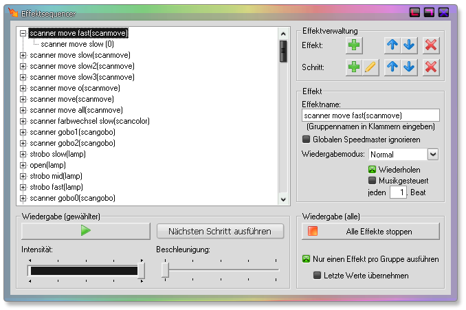

Mit diesem Werkzeug kann man Effekte definieren und ablaufen lassen. Es können z.B. Effekte für Lauflichter erzeugt werdenund dabei Geschwindigkeit, Wiederholung, Vorwärts/Rückwärts-Ablauf oder auch zufällige Wiedergabe der Einzelszenen gesteuert werden. Alle Effekte eines Projektes werden in DMXControl durch eine Baumstruktur dargestellt. Jeder Effekt enthält dabei beliebig viele Schritte (z.B. Einzelszenen). Effekte und Schritte können beliebig hinzugefügt oder gelöscht werden. Die Einzelszenen können dabei natürlich auch aus der Szenenbibliothek gewählt werden. Schritte können auch als Befehl, Audioszene oder Bewegungsszene definiert werden.

Links befindet sich der Baum aller bereits definierten Effekte. Mit den +/- Knoten können die Einzelschritte ein- bzw. ausgeblendet werden. Die Bedienelemente haben folgende Bedeutung: Effektverwaltung: *+ Button: Durch Anklicken erzeugen Sie einen neuen Effekt. Vergeben Sie einen Namen und setzen Sie die Parameter für diesen Effekt: Effekt: **Wiedergabemodus: Hier wählen Sie die Reihenfolge des Abspielens der Einzelszenen. "Manuell" bedeutet, dass die Zeit-steuerung deaktiviert wird. **Wiederholen: wiederholtes Abspielen des Effektes in einer Schleife **Musikgesteuert: Hier wählen Sie den Takt- bzw. musiksynchronen Ablauf. Die Trigger werden dabei vom Sound Analyzer oder vom BeatTool gesendet. **Beschleunigung: Hier wählen Sie die Geschwindigkeit des Abspielens der Einzelszenen. Alle Schritte werden im gleichen Verhältnis beschleunigt oder gebremst. **Globalen Speedmaster ignorieren: Dieses bezieht sich auf den Speedmaster im Master Tool. *Play-Button: Mit diesem Button können Sie den ausgewählten Effekt life einblenden oder stoppen. Der Button fungiert alternierend als Start/Stop Button. *Intensität: Dies ist quasi ein Masterregler für den/die laufenden Effekte. *Beschleunigung: Hiermit stellt man die Ablaufgeschwindigkeit von Effekten global ein. *Checkbox "Nur einen Effekt pro Gruppe ausführen". Je nach Einstellung wird der gewählte Effekt zusätzlich gestartet oder er ersetzt alle laufenden Effekte (die dann beendet werden).Diese Eigenschaft bezieht sich global auf das Effekttool und wird nicht dauerhaft einem Effekt zugeordnet. *Checkbox "Letzte Werte übernehmen": Standardmäßig wird, nachdem ein Effekt abgearbeitet ist, zur Lichtstimmung gewechselt die vor dem Start des Effektes existierte. Das heißt beim Wechsel zwischen 2 Effekte wird der alte Effekt in den neuen umgewandelt, aber beim Beenden ist das Universe mit alten Werten belegt. Wenn die Checkbox markiert ist, werden die letzten Werte auf dem Universum belassen. Wichtig: Dies betrifft nur gruppierte Effekte wobei hier Geräte selbstverständlich auch wieder überschrieben werden wenn der neu gestartete Effekt diese Geräte ebenfalls verwendet. Ganz wichtig: Die Funktion bedeutet nicht, dass nach dem Beenden des Effektes (bzw. eines anderen Effektes der Gruppe) die letzten Werte weiterhin ausgegeben werden! Alle Geräte kehren in den Stand zurück bevor der erste Effekt gestartet wurde. Um dies zu realisieren empfiehlt sich die Verwendung der Szenenliste. *Checkbox "Nur starten, wenn keiner läuft": Nur selektierbar wenn auch "Nur einen Effekt pro Gruppe ausführen" aktiv ist. Läuft in einer Gruppe bereits ein Effekt, so ist es nicht möglich einen anderen aus dieser Gruppe zu starten. Dafür muss zunächst der laufende Effekt beendet werden. *Button "Alle Befehle stoppen": Falls mehrere Effekte parallel laufen, können Sie hiermit sämtliche Effekte sofort beenden. *Bei "Effektname" kann eine Gruppenzugehörigkeit angegeben werden, siehe Effektgruppierung. Hinweis: Die Anzeige der Effektgruppen kann in der Programmkonfiguration rechtsbündig eingestellt werden. Schritt: *Button Neuer Schritt: **im Falle "Einfache Szene": Stellen Sie zuerst in der Grafischen Ansicht oder im Submaster alle Werte für die gewünschte Einzelszene ein. Wählen Sie in der Liste einen Effekt und klicken Sie den Button "Neuer Schritt". Beim Anlegen eines neuen Schrittes werden diese Werte gespeichert. Es öffnet sich ein Fenster in dem Sie die Kanäle zuordnen können, die sich auf diese Szene beziehen, siehe Szene speichern. **ansonsten: Wählen Sie den Befehl oder einen anderen Szenentyp. *Checkbox "Aktiv": Wie in einer Szenenliste können Sie den entsprechenden Schritt (z.B. für Testzwecke)temporär ausblenden *Haltezeit: Hier setzen Sie die Gesamtausführungszeit des gewählten Schrittes *Einblendzeit (nur bei einfachen Szenen): siehe Einblendzeit
Kategorie: Es können Effekt-Kategorien eingerichtet werden, um Effekte übersichtlicher anzuordnen. Die Zuordnung zu einer Kategorie und deren Erstellung erfolgt unter "erweiterte Einstellungen". Alle Effekte eine Kategorie werden in einem Reiter angezeigt. Neue Effekte werden automatisch in der gewählten Kategorie angelegt. Allgemein: *Mit den Pfeil-Button ändern Sie die Reihenfolge der Effekte bzw. Schritte *Mit dem Delete-Button löschen Sie einen Effekt oder Schritt. *Sie können Effekte und Schritte umbenenen, indem Sie den vorgegebenen Namen im Eingabefeld ändern und mit "Enter" bestätigen (es sind auch Leerzeichen im Namen erlaubt).
