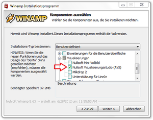

Zuerst laden Sie sich den kostenlosen Winamp-Player von der oben angegebenen Homepage runter und achten bei der Installation darauf, dass das AVS-Plugin ausgewählt ist. (Alle anderen Häkchen können entfernt werden)

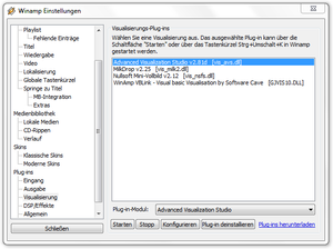

Sind der Player und DMXControl gestartet, kann mittels Rechtsklick auf das Spektrum (oder Strg+K) das Plugin ausgewählt werden. Im sich nun öffnenden AVS-Fenster kann wiederum mit einem Rechtsklick das DMXControl-Ausgabeplugin ausgewählt werden. Nach einer Neuinstallation von Winamp ist der Winamp-DMXControl-Effekt in AVS nur einer von vielen, weshalb der Zufallswechsel im AVS-Editor unbedingt zu deaktivieren ist.
