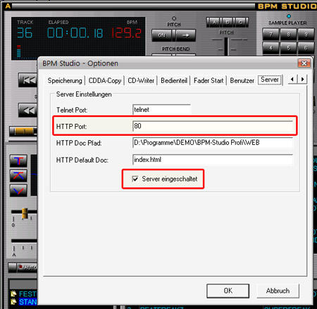

Dieses Plugin kann das Programm BPM-Studio Pro von ALCATech [1], per HTTP Befehle, über Netzwerk steuern. Natürlich auch localhost oder 127.0.0.1.
Plugin Konfiguration
Bei BPM-Studio Pro muss in den Optionen (Seite Server) Server eingeschaltete markiert werden. Sonst ist es nicht möglich BPM-Studio pro die Befehle zu senden. Wichtig ist nun der HTTP Port (hier port 80). Dieser Wert muss im Plugin BPM-Studio pro Controller angegeben werden. Man kann jeden Port wählen, der frei ist.

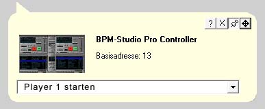

Wenn BPM-Studio pro Controller als Gerät, in DMXC, eingefügt wurde muss auch hier die DMX Start-Adresse eingetragen werden.(hier z.B. 13)
BPM-Studio pro Controller Konfiguration
Geräte Steuerung
Wichtig: In der Plugin steuerung muss der DMX Kanal angegeben werden!
Wer einen Befehl 2x hintereinander benutzen möchte, muss dazwischen einmal den Befehl "kein Befehl" (DMX Wert 1) ausführen!
Hinweis: Das Pluginfenster muss nicht, wie bei anderen Plugins, geöffnet sein das funktioniert.
BPM-Studio pro Controller Gerät Ansicht
