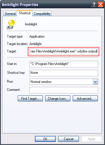

Hinter diesem Wort versteckt sich die Möglichkeit Ambilight mit Argumenten zu starten, die von an Anfang an eine Konfiguration vornehmen und einige Klicks sparen. Die möglichen Befehle werden einfach z.B. an den Pfad der Desktop-Verknüpfung angehängt. Die Befehle werden in der Reihnfolge ausgeführt, in der diese hinter der .exe stehen.
Eigenschaften-Dialog der Desktop-Verknüpfung

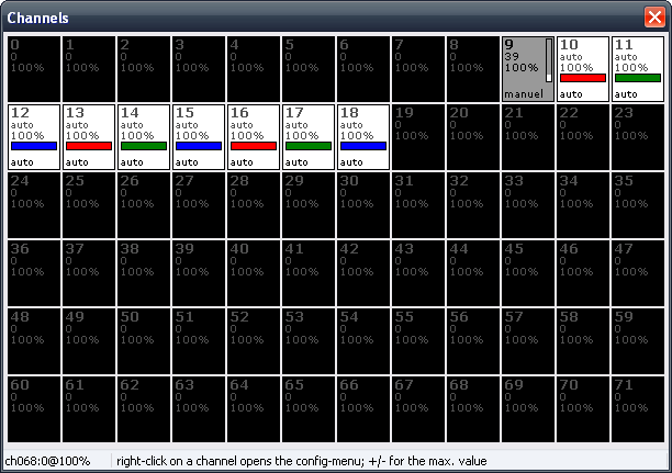

DMX Channels
Das ControlPanel für die DMX Kanäle
  • rechts-klick öffnet ein kleines Popup-Menü welches die Möglichkeit bietet, DMX-Kanäle mit den einzelnen Farben zu verknüpfen. Wenn manual ausgewählt wird, kann man einen statischen Kanalwert für das Scrollrad der Maus einstellen

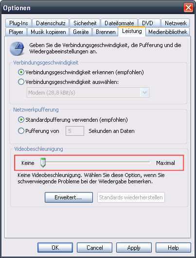

  • Beim WindowsMediaPlayer einfach unter Extras->Optionen im Tab "Leistung" den Schieberegler bei der Videobeschleunigung ganz nach links, zu "keine" ziehen
    Leistungs-Dialog des WindowsMediaPlayers
