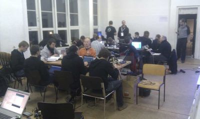

Im Rahmen der Google Developer Days 2011 in Berlin fand am 20.11.2011 in der c-base auch ein Hackathon statt. Es waren ca. 120 Teilnehmer anwesend, die sich in ca 12 Teams organisiert haben um diverse Anwendungen, z.B. zu Google TV, NFC und Arduino zu implementieren. Ich habe mich einer Arduino-Gruppe angeschlossen, da es hier auch um eine RGB-Steuerung ging (aber nicht per DMX).

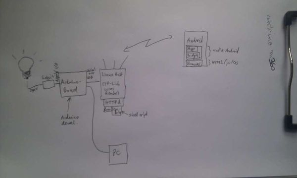

Da das ganze auch unter dem Motto "home automatisation" stand, hat Peter (der das Team-Thema vorgeschlagen hat) von vorherein vom Andriod-ADK /API für Arduino Abstand genommen, denn wer will schon sein Smartphone per USB-Kabel an eine Lampe anschliessen müssen, um diese zu steuern?
Peter hat daher ein WLAN-Router mitgebracht, mit dem das Android-Phone kommunizieren soll. Es handelt sich dabei um ein TP-Link (TL-WR1043ND), welches mit der Software von OpenWRT.org geflasht wurde. Damit steht auch ein Webserver auf dem Router zur Verfügung.

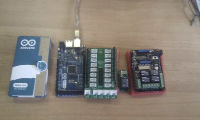

Uns standen u.a. folgende Bausteine zur Verfügung:
  • das Arduino Board (MEGA ADK),it einem ATmega2560 und USB host Interface
  • diverse shields (hier eins um diverse Pins per Kabel abzugreifen
  • Relais shields (in einfacher und 4 facher Ausführung)

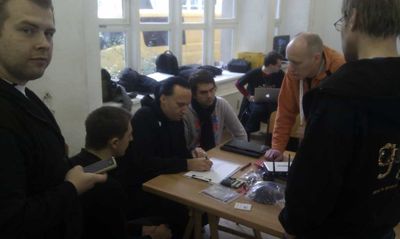

Das Team hat sich entsprechend dem Konzept in drei Gruppen aufgeteilt:
  • Android App (Nutzung eines Color-Pickers) zur Farbwahl und Switch Button für die "normale" Lampe
  • Web-Server Programm (auf dem Router)
  • Arduino-Programmierung (mit dem sketch_nov20 SDK für Arduino von arduino.cc)

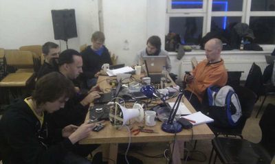

Hier sieht man, welche Pins für die RGB-Steuerung verwendet wurden:
Die Spezifikation der Schnittstelle fand auf einem Blatt Platz:
Die Grundidee ist, dass die App http-Kommandos an den Webserver sendet. Dieser setzt das Kommando in eine Ausgabe für den Arduino um.
Das Ergebnis

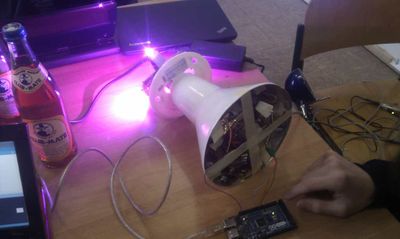

Und tatsächlich - es funktioniert!
Insgesamt konnten wir also drei Lampen steuern:
  • RGB-Lampe (direkt über Ausgabe Pins)
  • 12Volt-LED-Lampe über Relais
  • 220Volt Baustrahler über 2. Relais
