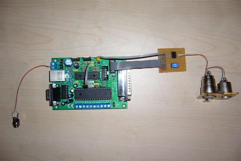

Das fertige Ergebnis kann dann so aussehen:
Verbunden wird die kleine Zusatzplatine hauptsächlich über den "EXT."-Erweiterungsanschluss auf dem AVR-NET-IO-Board. Leider führt dieses nicht die für die DMX-Ausgabe nötigen seriellen Signale, so dass diese direkt vom Mikrocontroller an den Pins 14 und 15 abgegriffen werden müssen:

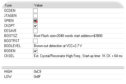

Der Controller kann regulär mit dem Hex-File beschrieben werden. Zu beachten ist nur, dass die Fuse-Bits korrekt gesetzt sind und evtl. das EEPROM vorher gelöscht wurde. Die Fuses sollten wie folgt gesetzt werden (High: 0xC9, Low: 0x8F):
Ist der Controller einmal programmiert, kann die Fuse "EESAVE" auch wieder aktiviert werden, um bei einem eventuellen neuprogrammieren nicht die geänderten Einstellungen zu verlieren.

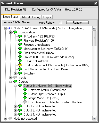

Ein neu programmierter AvrArtNode startet zunächst mit der in der Firmware hinterlegten Default-Adresse (wenn nicht geändert: 192.168.0.90). Hat der PC eine IP-Adresse aus dem gleichen Subnetz (z.B. 192.168.0.2), sollte der AvrArtNode von Art-Net-kompatiblen Programmen erkannt werden. Am Beispiel von "DMX-Workshop"sollte das wie folgt aussehen:
Ein Rechtsklick auf den Node bringt dann ein Kontextmenü zum Vorschein, mit dem der Knoten konfiguriert werden kann.
Hinweis: Eventuell muss der "DMX-Workshop" ab Windows Vista mit Administratorrechten (Rechtsklick -> Als Administrator ausführen) gestartet werden, um Zugriff auf die Netzwerkkarte zu haben.
