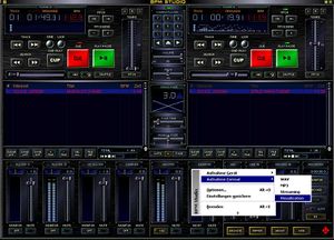

Also, wir müssen nun unten auf den "MIXER" klicken. Nun öffnet sich der Mixer mit dem Equalizer. Rechts unten findet ihr dann den "RECORDER". Durch einen Rechtsklick auf "RECORD IN" (deutsch: "Aufnahme-Format")öffnet sich das in Abb. 5 abgebildete Menü. Dort wählen wir "Visualization". Im sich darauf öffnenden Fenster wählen wir das Verzeichnis aus in dem das VBLink Plugin sich befindet, und nachdem es in der Liste erscheint wählen wir es aus und klicken auf "Start".
Abb. 5: BPM-Aufnahmekontextmenü
