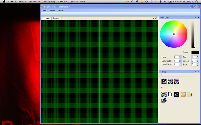

Aktueller Stand der Programmierung
  1. GUI-Design (Aktueller Stand: 31.12.2010)
  2. Implementierung der grundsätzlichen Funktion (Raster (Fang), Linie zeichnen, in *.xml speichern, Export als *.png)
  3. Implementierung weiterer Funktionen (weitere Zeichenfunktionen, Farben, etc...)
  4. ... Implementierung erweiterte Funktionen (löschen, editieren, markieren, verschieben, skalieren, X-/Y- Positionseingabe, etc...)
  5. ...
  6. Vorschaufunktion der Realtextur
  7. Funktion der animierten Texturen implementieren
  8. etc...
