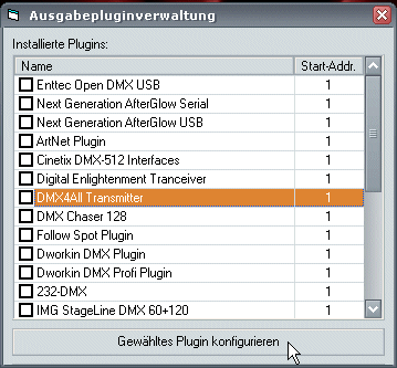

Öffnen Sie die Ausgabepluginverwaltung (Menü Konfiguration -> Ausgabeplugins). Dort klicken Sie auf das Plugin das für ihr Interface zuständig ist. Nun klicken Sie auf die Schaltfläche "Gewähltes Plugin konfigurieren", um zu den individuellen Einstellungen ihres Interfaces zu gelangen. Hier beispielhaft der Dialog des "DMX4All"-Plugins:

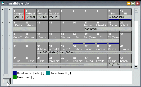

Hier nehmen Sie nun die Einstellungen vor, um den DMX-Eingang ihres Interfaces zu aktivieren. Im Beispiel ist dies die Checkbox "DMX-In aktiv". Damit sollte der DMX-Empfang bereits aktiviert sein. Dies lässt sich leicht in der Kanalübersicht prüfen, wenn diese auf den "In-Modus" umgeschaltet wird:
Hier werden jetzt statt der aktuellen Ausgabe- die DMX-In-Werte angezeigt. Wenn das klappt, können als nächstes der Softpatch und die DMX-In-Fernbedienung konfiguriert werden.
