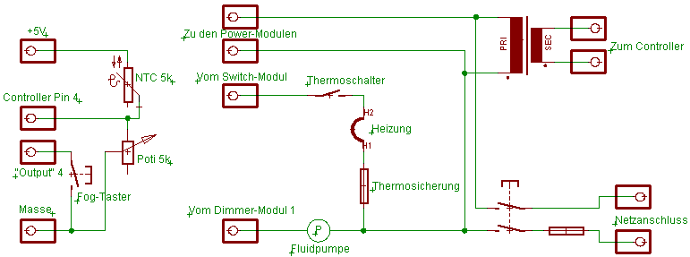

Zusätzlich gibt es noch einen Spannungsteiler mit passendem NTC, um mit dem Analog-Komparator des Mikrokontrollers eine Aussage über die Temperatur machen zu können.
Insgesamt sieht die Beschaltung jetzt so aus:
Im linken Teil ist der Spannungsteiler mit dem NTC zu sehen. Dieser liefert eine temperaturabhängige Spannung an den Mikrocontroller. Da dieser keinen Analog-Digital-Wandler besitzt, muss hier ein einfacher Vergleich mit der internen Spannungsrefernz des Controllers reichen. Liegt die Spannung unter 1.23 V muss geheizt werden, darüber wird die Heizung abgeschaltet. Der rechte Teil zeigt die (einfache) Verdrahtung der Nebelmaschinenkomponenten.

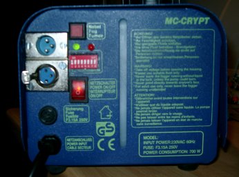

Die alte Anschlussbuchse für die Kabelfernbedienung wird entfernt und das entstandene Loch für die beiden XLR-Anschlüsse vergrößert. Dann noch einen Durchbruch für die DIP-Schalter und zwei Löcher für die Status-LEDs. Die DIP-Schalter sind auf ein Stück Lochrasterplatine gelötet, das dann gut von innen mit Heisskleber befestigt werden kann.

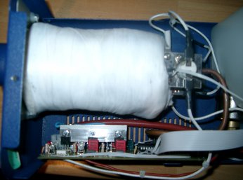

Die "Hauptplatine" findet ihren Platz neben dem Heizelement und wird von zwei Winkeln gehalten. Dazu habe ich einfach zwei PCI-Slotabdeckungen passend gekürzt und mit einem weiteren Loch versehen (den 90°-Winkel haben die Teile ja ab Werk ;-)

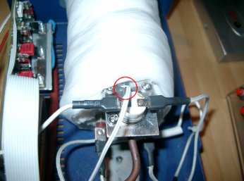

Den NTC-Widerstand wird einfach in Schrumpfschlauch eingepackt und zwischen den Heizblock und dessen Isolierung geschoben:
