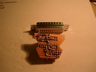

Die ganze Schaltung soll Platz in der Abdeckung des Parallelportsteckers haben, weswegen es auf der Platine "etwas" gedrängt zugehen wird. Strom bezieht der Adapter über ein USB-Kabel, in das auch die DMX-Buchse eingeschliffen wird. Mein Adapter sieht fertig so aus:

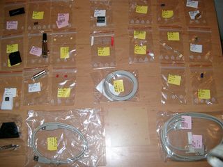

So sieht es aus, wenn Reichelt geliefert hat:

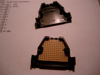

In dem "Gehäuse" ist tatsächlich nicht viel Platz:
Deswegen werden die Stege für die Zugentlastung mit einer Zange und/oder einem Seitenschneider entfernt:
Um die Platine passend zurechtschneiden zu können, ist es hilfreich, eine Papierschablone anzufertigen:

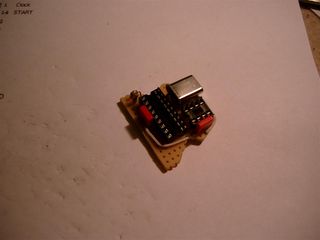

Mit deren Hilfe kann dann die Platine passend gesägt werden:

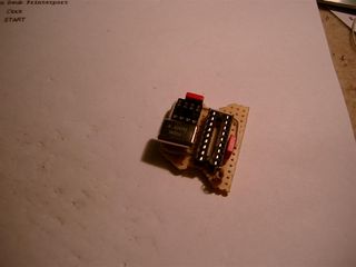

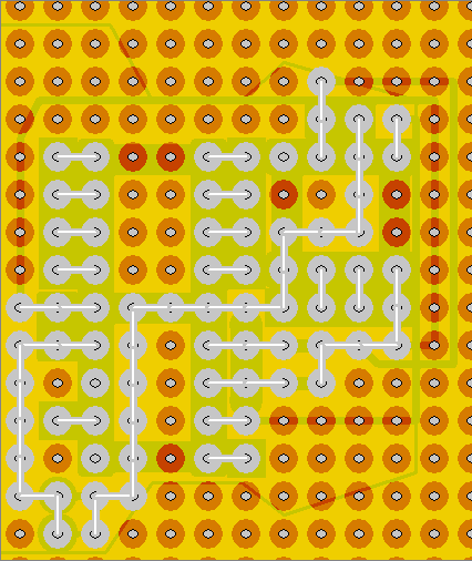

Um sie dann zu bestücken (Siehe Layout):
Jetzt wird der Parallelport-Stecker mit möglichst kurzen Stücken Flachbandkabel angeschlossen. Bedenken Sie aber, dass der Prozessor später noch in den Sockel eingesetzt werden muss!
Bestückungsliste
| Name | Bezeichnung |
| IC1 | PIC 16F84A |
| IC2 | SN 75176 |
| Q1 | Standardquarz, 4,0 MHz |
| C1, C2 | Keramik-Kondensator 33pF |
| C3, C4 | Folien-Kondensator, 100nF |
| D1 | Diode 1N4148 |
| R1 | Widerstand 4,7k |
Layout

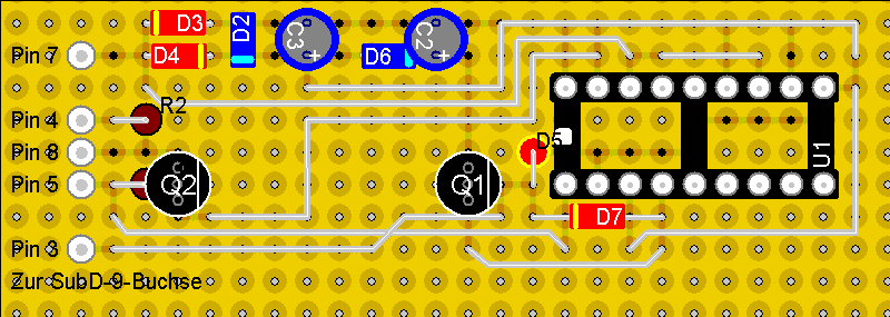

Programmer
Bestückungsliste
| Q1, Q2 | Transistor BC547C |
| C2 | Elektrolytkondensator, 100uF/25V |
| C3 | Elektrolytkondensator, 22uF/16V |
| D3, D4, D5, D7 | Diode 1N4148 |
| D2 | Z-Diode, 5.1V |
| D6 | Z-Diode, 8.2V |
| R1 | Widerstand 10k |
| R2 | Widerstand 1.5k |
| U1 | IC-Sockel, 18-polig |
Layout
