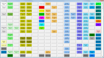

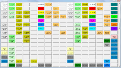

Die Soda-Kommandobox
Zu den Verbesserungen bzw. Änderungen gegenüber der York-Programmierung zählt insbesondere die Strukturierung der Kommandobox. Diese zeichnet im Soda besonders durch die Luftigkeit aus. Die Effekte für die fünf Gerätegruppen verteilen sich auf vier Seiten, wobei für die TMS und die TMW je eine Seite vorhanden ist. Die PST und LED teilen sich je eine Seite. Die LBB können dagegen wieder eine Seite ihr Eigen nennen. Eine Übersichtsseite mit den „besten“ Effekten aus allen Gerätegruppen gibt es nicht (mehr).
- Kommandobox für das Soda Cassel (Stand 13.01.2013)
Seite 1
Seite 4

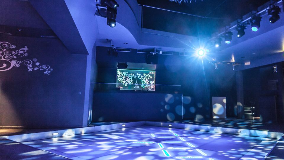

Das neue Soda
Das neue Lichtkonzept taucht das Soda bereits kurz nach der Öffnung des Club in ein ganz anderes Licht, in ein ruhiges Licht. Die große Anzahl an Geräten ermöglicht eine nahezu vollständige Ausleuchtung des Club, insbesondere durch die TMS mit ihren rotierenden Gobos und den rotierenden Dreifacetten-Weitwinkel-Prisma. Großartige Bewegungen sind in der Zeit kurz nach der Öffnung mit den neuen Geräten nicht mehr von Nöten. In dieser Zeit kommen auch die nun möglichen Interaktionen zwischen den MovingHeads und dem Tanzboden sehr gut zur Geltung. Mit abgestimmten SHU-Effekten für die TMS und LLI-Effekten für die LBB lässt ein ganz einzigartiger Effekt erzielen, den man aber selbst gesehen haben muss.
Mit den MovingHeads können architektonische Elemente des Soda wie zum Beispiel die Galerie gezielt in Szene gesetzt werden
Mit den PST kann man im wahrsten Sinne eine dynamische Zwischendecke einziehen
