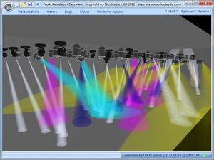

Das York erstmals in DMXControl
Ausgestattet mit den Gerätebezeichnungen hat mein Bruder sich dran gemacht und Magic 3D EasyView die Umgebung des Yorks vermittelt. Auf dieser Basis eröffnete ich das Projekt in DMXControl Mitte Juli 2011. Mein Bruder hatte mir kurz zuvor die Rückmeldung gegeben, dass eine gewisse Unzufriedenheit mit der vorhandenen Lichtsteuerungssoftware vorherrscht und die Verantwortlichen für etwas Neues durchaus offen wären.
Ziemlich schnell standen im DMXControl die ersten Effekte für die SLS, die LBS folgten kurze Zeit später. Mit wenigen Stunden Programmieraufwand und dem Punkt geschuldet, dass die LBS nun alle einzeln ansteuerbar sind, war sehr schnell der Effektumfang und die Wirkung der vorhandenen Steuerung der LBS über den DJ Partner um ein vielfaches überboten. Mit diesem Stand ruhte das Projekt dann erst einige Zeit. Ich war nicht unbedingt gewollt im wahrsten Sinne des Wortes im Blindflug Effekte für alle Geräte des Clubs zu programmieren, bevor mein Bruder und ich im Rahmen eines Live-Tests entsprechende Rückmeldungen erhalten hatten. Doch dann stand der erste Testlauf schneller in der Tür, als wir geplant hatten.

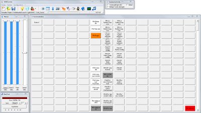

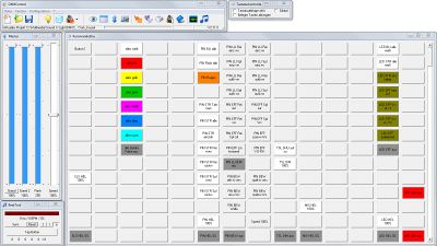

Jedenfalls musste für den ersten Testlauf eine funktionelle Kommandobox her, die von vornherein (auf der ersten Seite) die wichtigsten Geräte und den zugehörigen Effekten enthält. Also erstellte ich eine kleine Excel-Tabelle mit der entsprechenden Anzahl an Zeilen und Spalten. Im York müssen auf dem 21,5“-Touchscreen neben der Kommandobox auch das Hauptfenster, der Grandmaster und das Beattool zugänglich sein. Da der Touchscreen „nur“ eine Auflösung von 1600 x 900 Pixeln hat, einigten wir uns auf eine Kommandobox-Größe von 14 Zeilen und 14 Spalten. Als nächstes Stand die Frage im Raum: wie belegen wir nun die 196 Buttons? Trotz dieser hohen Anzahl wurden wir das Gefühl nicht los, dass es sehr knapp werden würde. Kurzer Vergleich: momentan sind im York mit dem DMXWizard etwa 40 Effekte programmiert – und wir kommen mit 196 Buttons (auf der ersten Seite) nicht aus?! Naja, es muss halt irgendwie gehen. Man muss an dieser Stelle dazu sagen, dass der für die Programmierung zuständige Schichtleiter im York nicht die Zeit hat, die Programmierung im DMXWizard zu erweitern und zu optimieren.
Nach der guten Erfahrung mit unserem eigenen Projekt einigten wir uns also, die Effekte für die jeweiligen Geräte in spaltenweisen Gruppen anzuordnen. So kamen wir nach ersten Überlegungen zum Beispiel auf fünf Spalten für die SLS, zwei für die TSL, drei für die LBS, drei für die MIS und je eine Spalte für die LED und für allgemeine Effekte. Nachdem dies geschafft war, waren die Effekte für die LBS schnell zuerst in Excel und dann auch auf die entsprechenden Buttons der Kommandobox verteilt.
Mit dieser Programmoberfläche waren wir bereits für die ersten beiden Live-Testläufe. Zudem hatte mein Bruder im Zuge der Erstellung der Kommandobox noch ein paar kleine Programmierfehler aufgedeckt, die mir unterlaufen waren. Bislang hatte ich ja nur mit der Visualisierung in EasyView programmiert, doch nun sollte ich meine Arbeit erstmals live in der Realität sehen. Ich war ja sowas von aufgeregt!
- Programmoberflächen für den ersten Live-Test
Version 1.0 für den Live-Test am 21. und 22.10.2011
Version 1.1 für den Live-Test am 28.10.2011

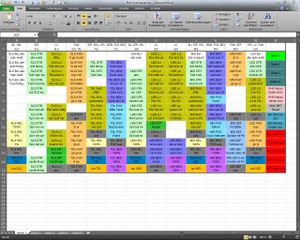

Nachdem wir mit unserem privaten DMXControl-Projekt für unsere eigene Lichtanlage die Funktions- und Arbeitsweise verstanden hatten, wie der Hase bei DMXControl läuft, sind wir relativ schnell dazu übergegangen, bereits beim Programmieren Ordnung zu halten. Dies erfolgt bei uns auf zweierlei Weise: zum einen befolgen wir beim Benennen und Programmieren von Effekten ein festes, selbst ausgedachtes Schema. Zum anderen Sortieren wir die Effekte für ähnliche Geräte (-gruppen) in der gleichen Reihenfolge. Wie sieht das Ganze nun im Detail aus?
Unser Benennungsschema für die einzelnen Effekte besteht aus zwei großgeschriebenen Buchstabenblöcken mit jeweils drei Buchstaben und dann dem eigentlichen Namen des Effekts. Der erste Buchstabenblock gibt die Gerätegruppe an, dessen Name ich in der Regel von der Gerätebezeichnung ableite (siehe Tabelle unten). Der zweite Block kategorisiert den Effekt. Erst nach diesen beiden Buchstabenblöcken erfolgt die eigentliche Benennung des Effekts. Auf diese Weise erkennt man bereits im Effektsequenzer ohne zusätzliche Angaben, für welche Gerätegruppe der Effekt programmiert ist und zu welcher Effektkategorie er gehört. Darüber hinaus ergibt sich für die Szenebibliothek eine gewisse Sortierung der einzelnen Szenen: Wenn der Haken „Szenen alphabetisch sortieren“ aktiviert ist, stehen somit die Szenen für die jeweilige Gerätegruppe und Effektkategorie aufeinanderfolgend beisammen. Für das DMXControl-Projekt für das York verwende ich für die Gerätegruppen und Effektkategorien folgende Abkürzungen:

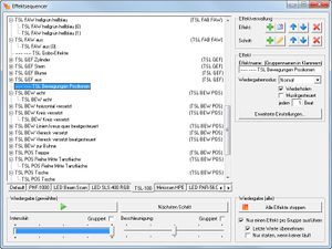

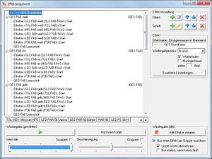

Vor allem die länger laufenden Effekte wie zum Beispiel Grundfarben / Farbwechsel-Effekte, Bewegungen / Position habe ich meist in Abhängigkeit zu den jeweiligen Gerätegruppen und Effektkategorien in Gruppen zusammengefasst.
So sind bei den MIS und bei den TSL Positionen zusammen mit den Bewegungen jeweils einer Gruppe zugeordnet. Die Namen für diese beiden Gruppen lauten dann TSL BEW POS und MIS BEW POS. Es ist zu sehen, dass ich auch bei der Benennung auf die eingeführten Kürzel für die Gerätegruppen und Effektkategorien zurückgreife. Folglich kann ich an den Gruppen ebenfalls erkennen, welche Effekte für welche Geräte enthalten sind. Bei manchen Gruppen füge ich noch die Bezeichnung Gruppe 1, Gruppe 2 etc. ein, je nachdem, wie viele Effekte ich für die Gerätegruppe und Effektkategorie programmiert habe oder ob es in Bezug auf das Handling des oder der Effekte erforderlich ist.
Worauf ich ganz strikt noch achte, ist, dass die Zuordnung eines neuen Effekts zu einer Gruppe erst nach der Fertigstellung des Effekts erfolgt. Da die Gruppenbezeichnung in die Benennung der einzelnen Szenen mit übernommen wird, wären die daher Szenennamen unnötigerweise länger als erforderlich. Zudem könnte allgemeine Verwirrung auftreten, wenn ich einzelne Szenen mehrfach in verschiedenen Effekten verwende, die Effekte jedoch einer anderen Gruppe zuordnet sind. Durch diese Vorgehensweise erhalte ich eine weitestgehend gruppenneutrale Szenebibliothek.

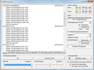

Blackout- & Nur-Effekte
Neben der Steuerung der Helligkeiten der LLI-Effekte (Lauflicht-Effekte) habe ich noch zwei weitere Effekt-Varianten, mit denen es hell oder dunkel werden kann. Die Rede ist hier von Blackout-Effekten oder die gegenteilig arbeitenden Nur-Effekte. Insbesondere die Blackout-Effekte sollen die Tanzfläche dunkel machen – aber nicht komplett, sondern immer nur bestimmte Gerätegruppen. Sinn und Zweck der Blackout-Effekte gegenüber dem hauseigenen Blackout ist neben der bereits beschriebenen Möglichkeit, jede Gerätegruppe individuell dunkel zu schalten auch die Option, einzelne Gerätegruppen durch Auswählen von Farben, Bewegungen und anderen Effekten auf die nächste Songpassage vorzubereiten und dann gezielt wieder hinzu zu schalten. Um dieses Feature zu realisieren, mache ich mir Funktion Effekten bestimmte Prioritäten zuzuordnen zu nutze.
Die Blackout-Effekte haben direkt nicht die höchste Priorität. Ich habe die Priorität der Blackout-Effekte so gesetzt, dass trotz aktiviertem Blackout Strobe- und Blinder-Effekte bei den Geräten ankommen. Genau aus diesem Grund habe ich den hauseigenen Blackout durch einen eigenen Blackout-Effekt ersetzt, um zu jedem Zeitpunkt auf alle Fälle mit Strobe- und Blinder-Effekten arbeiten zu können – denn auch während eines Blackouts müssen durchaus Akzente gesetzt werden.
Die Nur-Effekte sind wie oben angedeutet ebenfalls gewissermaßen Blackout-Effekte, bestehen diese Effekte ja nur aus Befehlen, die wiederum alle Blackout-Effekte starten – ausgenommen von der Gerätegruppe, die hinter dem Wort „Nur“ steht. Mit den Nur-Effekten soll immer nur die gewählte Gerätegruppe aktiv sein und somit der Fokus sich auf diese Geräte konzentriert.

Um den eingesetzten Geräten einen Effekt zu entlocken, müssen bei unserem Programmierkonzept zwei Effekte aus zwei verschiedenen Effektkategorien gestartet werden. Der erste Effekt entstammt der Kategorie LLI bei LED-PARs beziehungsweise bei MovingLights ein Effekt aus der Kategorie SHU (Shutter-Effekt). Hinzukommt ein Effekt aus der Kategorie FAB (Grundfarbe) oder FAW (Farbwechsel-Effekt). Auf den ersten Blick sieht das vielleicht komplizierter aus, auf den zweiten Blick bietet diese Vorgehensweise eine höhere Flexibilität und zwar in dreierlei Hinsicht:
- In Verbindung mit unserem Konzept zur Regulierung der Helligkeit der einzelnen Gerätegruppen können alle Effekte mit maximaler Helligkeit programmiert werden.
- Jedes Lauflicht (LLI- oder SHU-Effekt) kann mit jeder Farbe arbeiten.
- Ohne zusätzlichen Programmieraufwand entstehen neue FAW-Effekte, wenn diese gemeinsamt mit einem LLI- bzw. SHU-Effekt aufgerufen werden.
Die wichtigste Voraussetzung für dieses Konzept ist es, dass bei den LLI- bzw. SHU-Effekten keine Farben bzw. das Farbrad angesprochen wird. Gleiches gilt für die Programmierung der FAB- bzw. FAW-Effekte.
Im Zuge der Erstellung der Effekte ergeben sich dann für einen Großteil folgende Gemeinsamkeiten:
- Der überwiegende Teil der Szenen der LLI-, SHU-, FAB- und FAW-Effekte sind mit einer bestimmten Einblendzeit versehen.
- Bis auf wenige Ausnahmen sind die Effekte beatgesteuert und wiederholen sich. Durch die gesetzte Einblendzeit und die Option beatgesteuert wird der Speedmaster bei diesen Effekten effektiv gesehen zum „Fademaster“: über diesen Regler kann die Fadezeit variiert werden.
- In den Szenen werden immer alle Geräte einer Gerätegruppe angesprochen. Dadurch kann direkt zwischen den Effekten innerhalb einer Gruppe umgeschaltet werden.

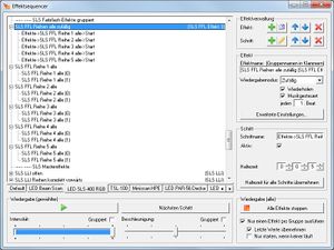

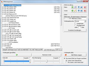

Die LLI- bzw. SHU-Effekte sind für sich genommen erst mal dunkle Lauflichter. Für diese dunklen Lauflichter werden nur die geräteseitigen Masterdimmer oder der virtuelle Dimmerkanal (sofern der geräteseitige Masterdimmer nicht vorhanden ist) angesprochen. Sollte insbesondere ein MovingLight auf einen anderen Kanal zusätzlich noch die Einstellmöglichkeit für den Shutter selbst besitzen, so wird dieser Kanal wie auch die Farbkanäle nicht in den LLI- bzw. SHU-Effekten angesprochen. Die Werte für den Shutter werden über separate Effekte gesetzt. Diese Vorgehensweise ist damit begründet, dass ein Faden zwischen den einzelnen Schritten nicht möglich ist, sobald der Shutter-Kanal im LLI-Effekt angesprochen wird.
Die FAB- und FAW-Effekte sind die hellen Lauflichter. Grundsätzlich werden bei beiden Effektkategorien immer alle Farbkanäle der Geräte einer Gerätegruppe angesprochen. Der einzige Unterschied liegt in der Arbeitsweise dieser Effekte. Während die FAB-Effekte statisch mit einer Szene eine Farbe setzen, kommt bei den FAW-Effekten mittels mehrerer Szenen Dynamik ins Spiel – der Farbwechsel.

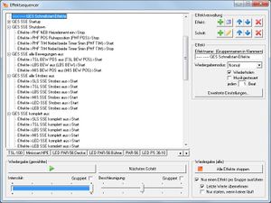

Viele Effekte schnell starten und beenden
Gruppen bieten ja den Vorteil, dass bei gesetzter Funktion nur ein Effekt pro Gruppe läuft. Dennoch können bei neun Gerätegruppen mit etwa drei bis sechs Effektkategorien schnell so viele Effekte laufen, dass man diese nicht mehr schnell wieder beenden kann. Um dies aber dennoch zu ermöglichen, gibt es zum einen für jede Effektgruppe einen Effekt aus einer Reihe von Befehlen, der alle lichtausgebenden Effekte für die jeweilige Gerätegruppe ausblendet.
Wie zum Abschalten von Effekten, so verwende ich auch Befehle-Effekte zum Starten von mehreren Effekten. Das Stichwort lautet hier Lichtkompositionen, sprich einzelne, aufeinander abgestimmte Lauflichter (egal ob bunt oder einfarbig) werden gemeinsam mit passenden Bewegungen für die Scanner etc. gestartet. Auf diese Weise können bedingt durch die in Gruppen zusammengefassten Effekte sehr schnelle Wechsel vollzogen werden – und das Ganze mit nur einem Finger-Klick.
Gleiche Farbe für alle
Im Bereich der Grundfarben arbeite ich ebenfalls mit Effekten, die nur Befehle beinhalten. Um für alle Geräte die gleiche Grundfarbe einzustellen, habe ich für diesen Punkt für die jeweilige Farbe einen nur aus Befehlen bestehenden Effekt erstellt, der wiederum alle entsprechenden Effekte der jeweiligen Gerätegruppe startet. Dies hat den Vorteil, dass zum Beispiel im Falle eines Fehlers nur eine Szene überprüft werden muss. Zum anderen liegt keine Doppelbelegung bei den Grundfarben vor, wenn für eine Gerätegruppe dann trotzdem eine andere Farbe ausgewählt wird.
Jeder Effekt beinhaltet zusätzlich ganz zum Schluss die Szene GES FAB Leerschritt. In dieser Szene ist zum einen die Haltezeit manuell hinterlegt. Zum anderen gewährleistet diese Szene, dass keiner der vorangegangenen Befehle für die Dauer des Effekts ausgeführt wird, gleichzeitig aber die Rückmeldung in der Kommandobox vorhanden ist, dass dieser Effekt gerade läuft.

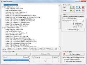

Schichtleiter-Button
Die Programmierweise der Effekte für die Schichtleiter-Buttons ähnelt der für die Schnellstart-Effekte. Hinter den Schichtlichter-Buttons steckt die Idee, mit einem Klick die gesamte Lichtanlage in Betrieb zunehmen, bis zu einem späteren Zeitpunkt der LJ eintrifft.
Aus der großen Liste an Effekten für die jeweiligen Gerätegruppen habe ich für die Schichtleiter-Buttons abgestimmte Effekte ausgewählt. Neben dem Start von ausgewählten Effekten werden aber auch die Helligkeits-Werte in den Submastern, die Fadezeit über den Speedmaster und ein Takt im Beattool gesetzt.
Unser Programmierkonzept des gesamten Projekts ermöglicht es den LJs, später einfach die Kontrolle zu übernehmen, indem direkt die gewünschten Effekte gestartet werden. Ein großartiges Abschalten der gestarteten Effekte durch den Schichtleiter-Button ist nicht erforderlich.
Lichtstimmungen
Die LST-Effekte sind sozusagen abgewandelte und zu jedem Zeitpunkt verwendbare Schichtleiterbuttons. Beide Male wird eine Lichtstimmung mit aufeinander angestimmten Effekten erzeugt. Die LST-Effekte schalten nur Effekte. Weitere Parameter wie der BPM-Wert, die über den Speedmaster einstellbare Fadezeit oder die Helligkeiten der Gerätegruppen werden dagegen nicht verändert. Auch die Blackout- und Nur-Effekte werden von den LST-Effekten nicht berührt, sodass auch ein Umstellen der Lichtstimmung im Dunklen (also während eines Blackouts) möglich ist.
Ebenso wie bei den Schichtleiter-Buttons behält man auch nach dem Starten eines LST-Effekts die volle Kontrolle über das Projekt. Die LST-Effekte bestehen aus einer Reihe von Befehlen, die wiederum Effekte aus dem Effektsequenzer starten oder beenden. Für das Beenden eines Effekts werden die für jede Effektkategorie verfügbaren Aus-Effekte gestartet. Um den Effekt innerhalb einer Effektkategorie zu ändern, starten auch die LST-Effekte einfach nur einen anderen Effekt. Ist die Lichtstimmung binnen eines Wimpernschlags gesetzt, kann man sofort wieder von der eigentlichen Lichtstimmung abweichen und z. B. andere Farben oder Farbwechsel starten. Oder man aktiviert direkt einen der Blackout-Effekte für die Gerätegruppe, die aktuell nicht benötigt wird.
Unser Kommandobox-Konzept
Die wichtigste Komponente nach den verschiedenen Effekten ist bei diesem Projekt die Kommandobox. Da die Bedienung ja zum einen via Touchscreen und zum anderen von mehreren LJs erfolgen wird, erfordert der Aufbau ein gewisses und nach Möglichkeit für alle nachvollziehbares Konzept. Mit anderen Worten: es darf kein Chaos herrschen, jeder muss den Überblick behalten können.
Bevor ich die Kommandobox in DMXControl programmiert habe, erstellte ich mir erst mal eine Excel-Tabelle, mit deren Hilfe ich das Kommandobox-Konzept ausgearbeitet habe. Zurzeit ist ja das Verschieben von Buttons in DMXControl mal so eben nicht möglich – es sind halt ein paar mehr Klicks als in Excel von Nöten.
Gemeinsam mit meinem Bruder einigte ich mich auf die optimale Größe für die Kommandobox. 14 Spalten und 14 Zeilen sollten es dann sein. Mit diesen Informationen startete ich also die Erstellung des Konzepts für die Kommandobox.
Buttons
Platzierung
Ein Kriterium war: wie verteile ich eigentlich die Effekte vernünftig über die verfügbaren 196 Buttons? Mein Bruder als Bediener bzw. Anwender warf hierzu ein, dass die Effekte für die verschiedenen Gerätegruppen auch auf der Kommandobox in einem Block entsprechend zusammen stehen sollten. Des Weiteren sollten die einzelnen Effekte einer Effektkategorie untereinander angeordnet werden, wobei die Effekte zum Ausblenden der jeweiligen Gruppe am unteren Ende der Liste stehen. Diesbezüglich hatten wir mit der Kommandobox für unsere eigene Lichtanlage gute Erfahrungen gemacht. Im weiteren Verlauf der Konzepterstellung entwickelte ich auch noch eine Idee zum Anordnen der Effekte für die jeweilige Gerätegruppe. So sind in der Kommandobox Blinder- und Strobe-Effekten in einer Spalte immer untereinander platziert. Ebenso sind die Grundfarben, egal ob LED-PAR oder Scanner, in einer Spalte immer in der gleichen Reihenfolge untereinander angeordnet.
Innerhalb eines Blocks für eine Gerätegruppe stehen die einzelnen Spalten in ähnlichen Bezügen zueinander. Ein Block für eine Gerätegruppe ist wie folgt aufgebaut (sofern entsprechende Effekte mit der jeweiligen Gerätegruppe möglich sind):
- 1. Spalte: Blinder- und Strobeeffekte
- 2. Spalte: Grundfarbe
- 3. Spalte: Masterdimmer-Effekte (für einfarbige Lauflichter)
- 4. Spalte: Farbwechsel-Effekte (bunte Lauflichter)
Start und Start / Stop
Damit unser Programmierkonzept aufgeht, zwingen wird die LJs förmlich durch eine Definition der Buttons in der Kommandobox, nach unserem Programmierkonzept zu arbeiten. Denn wie bereits in den vorherigen Abschnitten erwähnt, ist der überwiegende Teil der Effekte so aufgebaut, dass ein weiches Umschalten zwischen ihnen möglich ist – besser gesagt innerhalb einer Effektkategorie für eine bestimmte Gerätegruppe. Diesen Zwang erreichen wir auf eine ganz einfache (und vor allem schmerzfreie) Weise: Soweit wie möglich werden Effekte über die Kommandobox nur gestartet. Damit man aber die Effekte aus wieder aus bekommt, ist in jeder Effektkategorie für die jeweilige Gerätegruppe ein einfacher, sich nicht wiederholender Aus-Effekt enthalten, der über die Kommandobox gestartet wird. Startet man diesen Effekt, werden die betreffenden Kanäle in Abhängigkeit der Stellung des Speedmasters auf null gefadet – und wir erhalten ebenso wie beim Umschalten zwischen den Effekten auch beim Ausschalten einen weichen Übergang.
Farben
Um bei 196 Buttons pro Seite nicht den Überblick zu verlieren, durfte die Kommandobox nicht einheitlich grau bleiben. Zwar sind die einzelnen Effekte zwar am Namen zu unterscheiden, für den Alltag wäre diese Tatsache unbefriedigend. Daher sind die Buttons mit ähnlichen Effekten unabhängig von der Gerätegruppe in der gleichen Farbe eingefärbt. Die vornehmlich blassen Farben habe ich nicht direkt nach einem bestimmten Schema ausgesucht. Vornehmlich bei den Blinder- und Strobeeffekten sowie bei den Effekten für Steuerung der Gerätehelligkeiten habe ich annähernd passende Farben gewählt, wie zum Bespiel weiß, ein helles gelb oder ein helles blau.
Mit kräftigen Farben sind zum einen die Buttons zum Einstellen einer Grundfarbe hinterlegt. Zum anderen sind die Buttons zum Stoppen von Effekten einer Gruppe, zum Stoppen aller Effekte für eine Gerätegruppe sowie die Buttons zum Umschalten der einzelnen Seiten der Kommandobox mit kräftigen Farben koloriert. All diese Buttons sollen durch die Farbe entsprechend herausstechen und gewissermaßen die Botschaft vermitteln: „Achtung, hier passiert etwas mehr.“ Daher sind auch die Buttons zum Stoppen aller Effekte für eine Gerätegruppe rot hinterlegt.
Mehrere Seiten
Da ich bei der Erstellung des Kommandobox-Konzeptes schnell feststellte, dass ich mit einer Seite (sprich 196 Buttons) nicht auskommen werde, beschloss ich, mit mehreren Seiten zu arbeiten. Um die Anzahl an Seitenwechseln gering zu halten, machte ich folgende Festlegungen:
- Von der Startseite (der ersten Seite) der Kommandobox sind alle wichtigen Geräte mit ausgewählten Effekten bedienbar. Selten genutzte Geräte wie z. B. die LEB, PAR oder die P36 werden auf der ersten Seite nicht auftauchen.
- Die zweite Seite beherbergt alle Effekte für die statischen Geräte, sprich SLS, LED, LEB, PAR und P36. Auf dieser Seite sind für die einzelnen Gerätegruppen auch weitere Effekte verfügbar, die aus Platzgründen auf der Startseite nicht enthalten sind.
- Mit der dritten Seite wird das komplette bewegte Licht gesteuert, wozu die LBS, MIS und TSL gehören. Genauso wie bei der Seite für das statische Licht sind auch auf dieser Seite für das bewegte Licht mehr Effekte verfügbar.
- Kommandobox für das York Kassel (Stand 19.02.2012)
Seite 1
Seite 2
Seite 3
Seite 4

Einen größeren Knackpunkt stellten dagegen die vier MIS oberhalb der Leinwand an der Bühne dar. Dieser war aufgekommen, da es hier große Differenzen zwischen der Softwareseite und der Hardwareseite zu überwinden galt. Bis auf ein defektes Leuchtmittel funktionieren alle vier Geräte einwandfrei. Das Problem war eher der Lage geschuldet, in der die MIS aufgehängt sind und betrieben werden. Alle vier MIS sind nämlich horizontal auf der Seite liegen an der Wand befestigt. Somit ist nicht wie üblich der Pan-Kanal für horizontale Spiegelablenkung zuständig sondern logischerweise der Tilt-Kanal. Hinzukommt, dass zwei der Geräte noch um 180° gedreht sind, um eine symmetrische Platzierung oberhalb der Leinwand zu erhalten. Diese Faktoren schnürten einen schönen Knoten im Kopf. Da aber an sich die Darstellung bezüglich der Positionierung der Scanner im EasyView mit der Realität übereinstimmte, wurde der Knoten im Kopf noch größer und fester. Denn in der Visualisierung machten die MIS das was sie sollten – im Gegensatz zu den echten MIS.
Nach langem hin und her mit Pan- und Tilt-Invert in allen erdenklichen Kombinationen auf der Hard- und Softwareseite stellte sich dann schließlich heraus, dann in der SSL-Datei für den Miniscan HPE im EasyView die Pan- und Tilt-Kanäle vertauscht waren.
Viele werden sich jetzt fragen, warum machen wir so einen Aufstand auf Grund dieser Differenz zwischen EasyView und der Realität? Weil gerade für mich die Visualisierung mit EasyView die einzige Möglichkeit ist, neue Effekte zu programmieren, die dann nur noch einer Anpassung in Höhe, Breite, Mittelpunkt und Laufzeit bedürfen (insbesondere Bewegungsszenen).
Nachdem nun also die Differenzen zwischen der Visualisierung mit EasyView und der Realität abgebaut , wir uns in Bezug auf Pan- und Tilt-Invert auf der Hardwareseite einig waren und sich der Knoten im Kopf so langsam löste, begann ich mit dem Umbenennen und Umprogrammieren der Bewegungsszenen sowie dem Anpassen der Positionen für die MIS.
