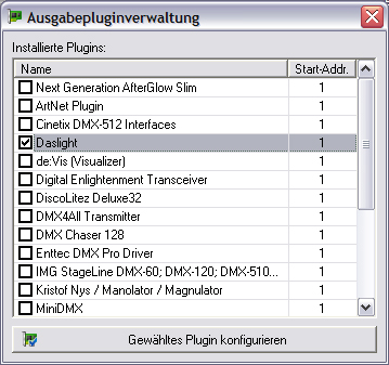

Um das Plugin zu aktivieren, startet man DMXControl und setzt unter Konfiguration > Ausgabeplugins... bei Daslight ein Häkchen.
Nachdem das Fenster der Ausgabepluginverwaltung geschlossen wurde, sollte das Interface laufen.
