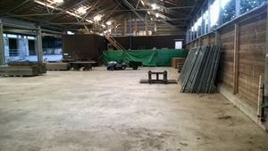

Ausgangszustand
Ausgangszustand

Ausgangszustand
Unser Ziel ist es eine Bühne zu präsentieren, die optisch ansprechend ist und jedem Zuhörer das bestmögliche zu bieten. Sowohl im Bereich Licht, als auch im Ton. Das ganze ist gleichzeitig ein "Jugendbildungsprojekt", bei dem Jugendliche unseres Kirchenkreises beim Aufbau und der Durchführung der Veranstaltung mitmachen! Das Licht soll komplett von ihnen bedient werden und im Ton bereich, sollen sie beim Umbau der Bands helfen, Line check machen, etc.
Durch die Dachkonstruktion hatten wir den Vorteil, dass keine aufwändigen Traversenaufbauten oder Stativlösungen her mussten. Die Bühne wird vom Ordnungsamt abgenommen und aus diesem Grund müssen alle Sicherheitsaspekte berücksichtigt werden.
