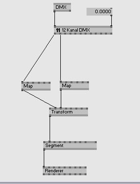

So, dann fangen wir aber erst mal Schritt für Schritt an. Dafür erstellt ihr euch erst mal einen leeren Patch (Mausrad im Hauptmenü von vvvv drücken und „new Patch“).
Als erstes erzeugt ihr in dem Patch mal folgende Knoten:
verwendete Module
Einige der Knoten kennen wir ja schon es sind aber auch noch einige neue hinzugekommen.

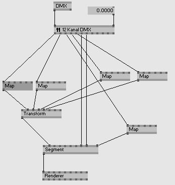

12 Kanal DMX
In dem Patch werden ab der eingestellten Adresse die nächsten 12 Kanäle ausgewertet und an den Outputs, in einem Wertebereich zwischen 0 bis 1 ausgegeben. vvvv hat im Gegensatz zu DMXControl auch die Adresse 0. Das heißt vvvv Adresse +1 = DMX Adresse
Transform
Mit dem Modul „Transform“ kann man das Segment verschieben, die Größe ändern und eine Rotation bewirken.

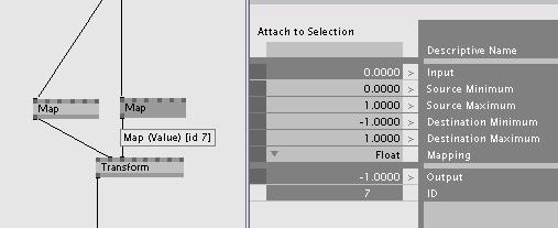

Map
Map ist eines der wichtigsten Knoten in vvvv. Es ist dafür da um den Wertebereich von 0 bis 1, der vom ArtNet-Knoten kommt in einen passenden Wert umzuwandeln.
Beispiel:
Will ich mit dem Modul „Transform“ das „Segment“ in den Richtungen Pan, Tilt verschieben geht das nur im positiven Bereich des Koordinatensystems, da vvvv nur Werte von 0 bis 1 bekommt. Jetzt kommt das „Map“ Modul ins Spiel, ich gebe nun als Eingangssignal 0 bis 1 an und als Ausgangssignal -1 bis 1. Jetzt kann ich das Segment über DMXControl im ganzen Bildschirm verschieben.
Als nächstes muss der Patch wie folgt angepasst werden
Es ist eigentlich nichts Spektakuläres passiert, die Werte für das „Map“ Modul soll jetzt jeder mal selber herausfinden! Es sei noch erwähnt das ein Segment mindestens 3 Kanten braucht, um sichtbar zu sein (logisch eigentlich).

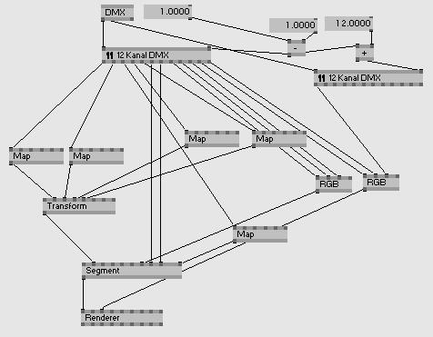

So jetzt ist einiges in dem Patch geändert. Als erstes habe ich zwei „RGB“ Knoten eingefügt um mal ein bisschen Farbe in Spiel zu bringen. Das eine Modul ist für die Farbe des „Segmentes“ und das andere für den Hintergrund des „Renderer“. Die RGB Eingänge der Knoten werden einfach mit dem DMX verbunden und können direkt benutzt werden. Dummerweise sind mir jetzt die DMX Kanäle ausgegangen und ich musste ein zusätzliches „12 Kanal DMX“ Modul einfügen. Um mit der normalen DMX-Kanalbelegung arbeiten zu können und nicht jedem Modul eine eigene Adresse zuweisen zu müssen habe ich folgende Funktion eingebaut.
[Input] – 1 = [Adresse 1. 12 Kanal Modul]
[Adresse 1. Modul] + 12 = [Adresse 2. Modul]
etc.

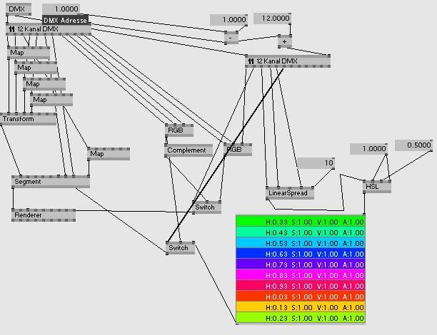

Um mit den Farben noch besser spielen zu können erweitern wir den Patch noch mal ein bisschen.
Ist zwar jetzt ein bisschen chaotisch geworden, aber ich erkläre mal von vorn. Die Knoten die wir schon fertig hatten, habe ich jetzt einfach nur, um ein bisschen Platz zu schaffen, zusammengerückt. Ich habe nun an das „RGB“ Modul zusätzlichem noch einen Komplementär-Knoten gehangen und über ein Switch mit an die Hintergrundfarbe des Renderer angeschlossen. Das heißt, ich kann über einen DMX-Kanal zwischen RGB-Farben und der Komplementärfarbe des Segmentes umschalten. Die lustig buntaussehende Kiste ist ein IOBox(Color). Fügt man diese neu ein hat sie erst nur eine Reihe. Über den Inspektor kann eine beliebige Anzahl an Reihen eingefügt werden. „HSL“ ist wie „RGB“ ein Farbmodul ist schwer zu erklären was es genau macht einfach ausprobieren. Hat man nur das „HSL“ Modul angeschlossen, bekommt man immer nur die Farbe in der ersten Reihe eingestellt. Hierfür benötigen wir jetzt noch das „LinearSpread“ Modul. TIPP: Dreht mal an der Anzahl der Segmente!!!
LinearSpread
Dieses Modul hat die Funktion, das Element in das es eingeschleift ist, zu vervielfältigen. Im obigen Beispiel ist es die Farbreihe die vervielfältigt wird.
Switch
Dieses Modul ist, wie der Name schon sagt ein Schalter. Es gibt zwei Versionen. Die eine hat mehrere Eingänge und einen Ausgang, die andere hat einen Eingang aber dafür mehrere Ausgänge. Wie bei vielen anderen Modulen gibt es den Switch auch für verschiedene Datentypen. Im Inspektor kann man auch die Anzahl der Ein-/Ausgänge verändern, jenachdem welche Version vom Switch man gerade benutzt. Um die Ein-/Ausgänge eines Switches umzuschalten muss man ihm einen Wert an den "Switch"-Pin geben. Dabei zu beachten ist, dass der Switch immer rundet.
