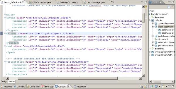

die man allerdings über ein XML-Konfigurationsfile adaptieren kann (z.B. Anzahl der Elemente).
Dies ist ein Screenshot aus der Eclipse SDK für Android.

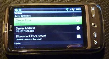

Man benötigt die kostenlose App (von der Homepage oder dem Market). Bei den Preferenzen stellt man natürlich "OSC-Server" (nicht: Fingerplay-Server) ein und die IP-Adresse des Rechners, wo der OSC-Server läuft ein. In unseren Falle ist dieses das OSC_Receiver_Plugin_DMXC2 von Markus [1], welches natürlich installiert sein muss.

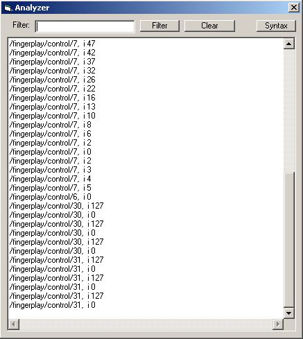

Über das Lernfenster erkennt man schnell die OSC-Nachrichten, die von dem im XML-Konfigurationsfile der App definierten Steuerelementen gesendet werden. Allerdings werden die Ausdrucksmöglichkeiten von OSC gar nicht ausgeschöpft, denn alle Elemente werden schlicht durchnumeriert als "control" bezeichnet, z.B.:
/fingerplay/control/1

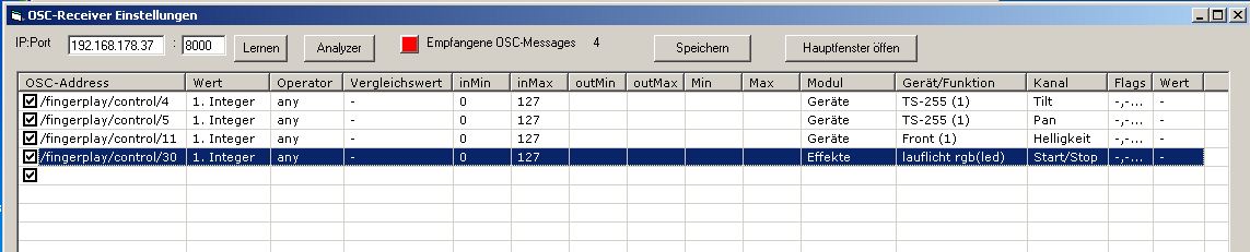

Im ersten Test verwenden wir einfach das Demo-Projekt von DMXControl. Beispielhaft wollen wir folgende 3 Use cases in der Plugin-Konfiguration einstellen:
- a) Steuern von Pan/Tilt des ersten Moving Lights TS-255 über ein XY-Pad - b) Steuern der Helligkeit des ersten Pars über den ersten Slider - c) Lichtstimmung über einen Pad-Button einstellen
In der Lernphase sieht man, dass von der App nach Abschluss einer Aktion (Ende der Berührung des Steuereelements) immer eine Null gesendet wird. Diese Nachricht ignorieren wir erstmal. Wir weisen in der Plugin-Konfiguration den empfangenen Nachrichten die Geräte direkt zu. Der konkrete Wert wird gar nicht vom Plugin ausgewertet, sondern direkt an DMXControl "durchgeschleift". Wie im Plugin-Artikel beschrieben ist, wählen wir daher "any" als Wert aus. Dem Pad-Button wird einfach ein Effekt zugewiesen.

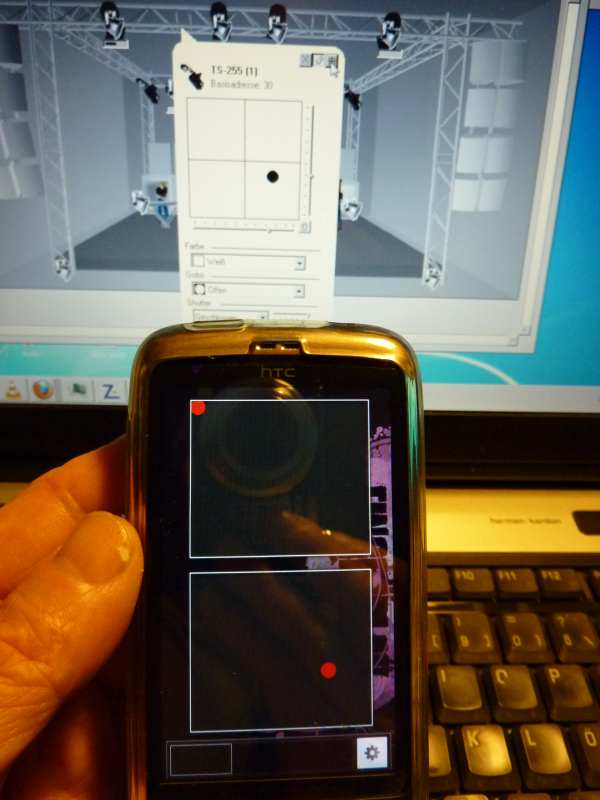

Welche Werte schliesslich bei DMXControl ankommen, kann man in der Kanalübersicht_DMXC2 oder in der Grafische_Bühnenansicht_DMXC2 sehen. Beim Anschauen des Scanners ist der Spaß besonders groß, wenn man sieht, dass sich der Punkt im XY-Pad des Kontextviews quasi ohne Verzögerung synchron zum Finger (Punkt) auf dem Display des Smartphones bewegt (unteres XYpad).
Dagegen hängt zumindest bei meinem Gerät der grafische Level des Sliders manchmal ein klein wenig hinterher, aber der Wert an sich wird synchron übertragen. Im Bild erkennt man, dass der Slider des oberen linken Pars vom Android-Phone gesteuert werden kann.
