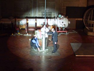

Ein Prüfling wird an die Hochspannungselektrode angeschlossen.

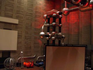

Von Macs beleuchteter Versuchsaufbau zur Rauchgasreinigung. Der von der Nebelmaschine erzeugte Nebel wird mit Hilfe eines Hochspannungsfeldes wieder gereinigt.

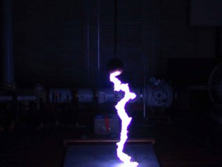

Durchschlag einer Kugel-Platte-Anordnung bei ca. 900 kV.
