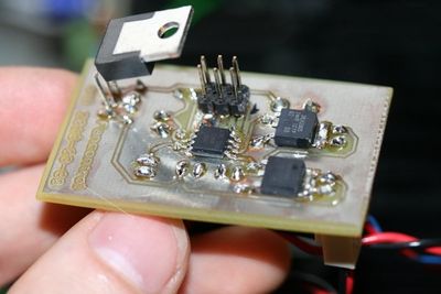

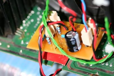

Platine
Achtung: Platzierung der ISP Steckleiste und des Spannungsreglers mit dem Board aus dem Projektarchiv auf der anderen Seite der Platine
