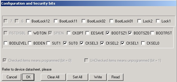

Fuses
Der ATmega8 wird vom Hersteller mit aktiviertem, internem 1MHz Oszillator ausgeliefert.
Damit das Timing stimmt muss auf den externen 8 MHz Quarz umgestellt werden.
Dies geschieht durch das Setzen der Fusebits.
Achtung, wichtiger Hinweis! Hier ist VORSICHT geboten da man bei falsch eingestellten Fuses nicht mehr (z.B. via SPI) an den µC herankommt.
Abbildung 2.1:Fusebits für ATmega8 ab Werk
Abbildung 2.1: Fusebits für ATmega8 ab Werk
Abbildung 2.2:Fusebits für externen 8 MHz Quarz
Abbildung 2.2: Fusebits für externen 8 MHz Quarz
Fuse setzen: http://www.mikrocontroller.net/articles/AVR_Fuses
Fuse Calculator: http://www.engbedded.com/fusecalc/
