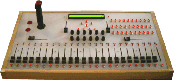

  • Externer MIDI-Controller dessen Bedienelemente (Fader, Taster, Potis) zusätzlich oder anstelle der DMXControl-Werkzeuge Submaster, Kommandobox usw. verwendet werden können. Die Kommunikation mit DMXControl erfolgt über MIDI.
Die MIDIBox in ihrer aktuellen Form
Das Gerät entstand auf der Basis des Projektes midibox.org, ist also ein leicht angepasster Nachbau.
Technisches zur MIDIbox
Das Gerät enthält:
  • 2x40-Zeichen LCD, grün hintergrundbeleuchtet
  • 1 Joystick + 2 Taster
  • 4 Menütaster
  • 34 frei belegbare Taster (30 davon mit LEDs)
  • 12 Potis
  • 4 Pan/Tilt-Fader
  • 24 Kanalfader
  • 24 Flashtaster (auch frei belegbar) mit LEDs
Das Gehäuse wurde mühsam aus Holz und einer Plexiglasscheibe ausgesägt.
Die Ausgabe erfolgt entweder per normalem MIDI, direkt auf den Gameport oder auf einen seriellen Port.
