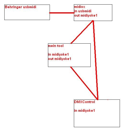

Das Tool betrachtet nur die MIDI-Clock Signale, die anderen MIDI-Noten, die vom Pult ankommen, kann man zum Beispiel mit MIDI Yoke einfach durchschleifen.
Beim Behringer (midiport 1 in) muss man vorher den Hardware-Input mit MIDI OX auf einen virtuellen Port umrouten, da alle Signale auf einem Port liegen müssen: zum Beispiel virtueller Port 1. Das Tool greift diesen ab und sendet auf dem gleichen Port wieder eine Note, die wie oben beschrieben ausgewählt werden kann. Hier ein "Verdrahtungsplan", bei allen Tools wurde MIDI-Port1 (in oder out) gewählt.

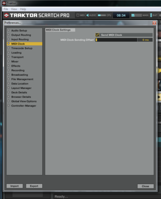

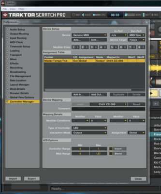

NI Traktor Pro
In Traktor Pro wird das Senden des MIDI-Clock-Signals eingeschaltet und ein MIDI-Out-Port definiert. Nun sendet Traktor Pro ein MIDI-Clock-Signal. Dieses wird nun in eine MIDI-Note umgewandelt und kann von DMXControl verwendet werden.
