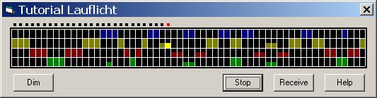

Die GUI des Tutorial PlugIns
Die 4 Zeilen entsprechen den Kanälen eines Dimmerpacks. Die Spalten stellen die Szenen im Sekundentakt dar. Die gewünschte Szene kann durch Anklicken der Felder mit der linken Maustaste gesetzt werden, wobei in diesem Beispiel zur Vereinfachung jedem Kanal fest eine Farbe in der GUI zugewiesen wurde. Dabei wird mit dem linken Kommando-Button (der zwischen den Modes "Full" und "Dim" wechselt) gewählt, ob halbe oder volle Helligkeit verwendet wird. Ein gedimmter Wert erscheint in der Grafik nur halb gefüllt.
Die Startadresse des Dimmerpacks wird über die Plugin-Konfiguration eingegeben. Mit dem Startbutton wird das Senden der DMX-Werte gestartet. Gleichzeitig wird auch die Ausgabe der Werte an der Oberfläche simuliert, indem die aktuelle Szene in leuchtenden Farben dargestellt wird. Zusätzlich wird die aktuelle Szene durch eine rote Signal-LED dargestellt.
Das Beispiel ist bewußt einfach gehalten, um die Grundkonzepte der PlugIns zu demonstrieren und Sie nicht mit Programmierdetails zu verwirren. Somit wurden alle Funktionalitäten weggelassen, die reine Programmierarbeit sind und nichts mit der unmittelbaren PlugIn-Funktion zu tun haben. Sie können also z.B.
  • nicht die erstellten Lauflichtszenen abspeichern,
  • nicht den Dimmerkanälen über die GUI ihre eigentlichen Farben zuordnen und
  • nicht mehrere Felder gleichzeitig mit der Maus markieren.

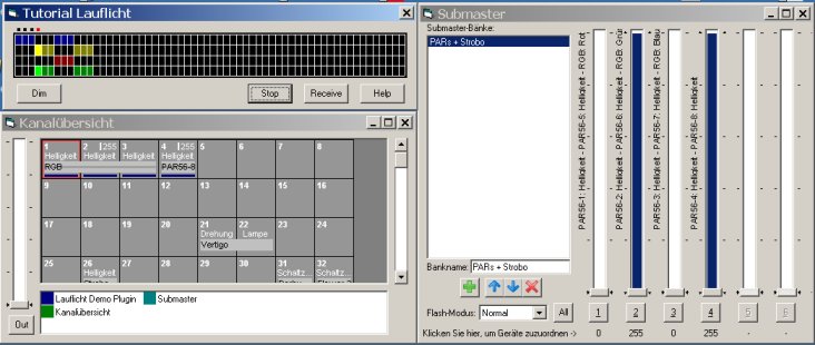

In einer zweiten Stufe wird das Plugin mit einen "Rückkanal" erweitert, d.h. es werde nicht nur DMX-Signale gesendet, sondern auch empfangen. Diese Werte können dann vom Plugin ermittelt und ausgewertet werden. Die Signale können durch parallele Ausgabe anderer Tools oder Plugins auftreten.

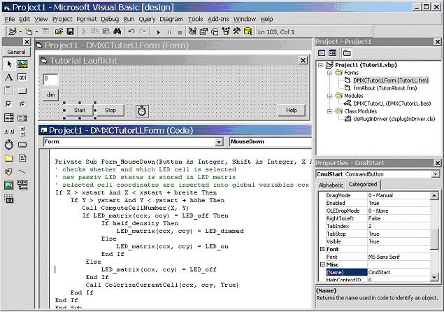

Das Grundgerüst des PlugIn-Programms
Der Programmcode besteht im wesentlichen aus drei Teilen, siehe auch Abb. 2.:
  • die GUI (hier: frmTutorMain)
  • der PlugIn-Logikmodule (DMXCTutorLL.bas)
  • die PlugIN driver Klasse (clsDMXCPlugin)
Entsprechend unserer Konvention haben wir natürlich auch ein Hilfefenster, damit andere Nutzer erste Hinweise zur Funktionalität erhalten können.
Abbildung 2 zeigt im Projektfenster alle Bestandteile unseres Plugins.
Abbildung 2: Entwicklung in VB6

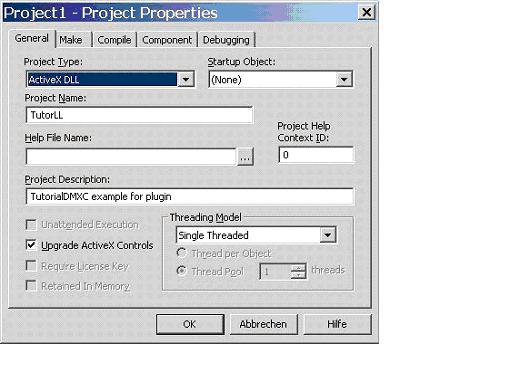

Als erstes müssen wir der Entwicklungsumgebung mitteilen, dass wir eine dll erzeugen wollen. Dies passiert mit folgenden Einstellungen: (hier das Beispiel aus Visual Basic 6)
Abbildung 3: Projekt Konfiguration
Weiterhin sollten angegeben sein:
  • im Registerblatt "Compile": Compile to native code
  • im Registerblatt "Component": No Compatibility oder Project Compatibility
Die Eigenschaft "Instancing" von clsDMXCPlugin muss unbedingt auf "5 - MultiUse" stehen, sonst wird keine dll erzeugt.
Nun muss man nur noch darauf achten, dass die Compilierung jetzt über das Datei-Menü gestartet wird: Dort gibt es jetzt den Eintrag "Make TutorLL.dll".
Bitte beim Speichern auf die Namenskonvention achten und den Dateinamen der dll auf "TutorLL.dll" ändern (was dauerhaft gespeichert wird).

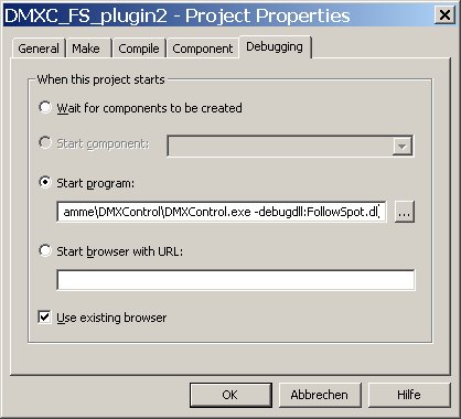

Tipps: Weitere Fallen, die man beachten muss: - Man muss unbedingt ein Sub Main() vereinbart haben (kann leer sein)
Es ist theoretisch auch möglich, zum Testen des Plugins im Debugger_mode zu arbeiten. Dazu geben Sie in der Registerkarte "Debugging" unter der Option "Start Program" den Pfad von DMXControl.exe an und fügen den Kommandoparameter
-debugdll:TutorLL.dll
an (bzw. natürlich den Namen der neuen dll)
Hinweis: Die Meldung "Not registered DLL xxx.dll for debug purposes!" ist keine Fehlermeldung und sollte nicht vom Debuggen abschrecken. Man sollte auch dringend vermeiden, alte Versionen des Plugins (z.B. ) unter einem anderen Namen im Plugin-Verzeichnis zu haben. In der Praxis gibt es aber dennoch leider manchmal Probleme mit externen Referenzen, so dass der Debug-Mode nicht immer funktioniert.

Die erfolgreiche Arbeitsweise unseres Plugins kann man z.B. auch im Tool "Kanalübersicht" überprüfen, wo die ausgegebenen Lauflichtwerte angezeigt werden.
Abbildung 6: Das Tutorial plugin arbeitet in der DMXC-Umgebung

GUI Anzeige
Schliesslich bleibt die Aufgabe, anhand des übermittelten Zustandes eine Visualisierung in der Matrix vorzunehmen. Hierzu werden die bereits bekannten Methoden "colorizeCell" wiederverwendet.
Public Sub enlightChannel(ByVal ch As Integer, ByVal Status As LED_status)
Dim i As Integer
       For i = 1 To 60
           LED_matrix(i, ch) = Status
           Call ColorizeCurrentCell(i, ch, True)
       Next
End Sub

Mit Hilfe des Submasters können Sie die Änderung der DMX-Werte auf den Dimmerpack-Kanälen vornehmen und dann die visuelle Anzeige in unserem Plugin bestaunen. Es ergibt sich auch tatsächlich ein Lichtorgel-Effekt bei der Benutzung des Sound Analyzers.

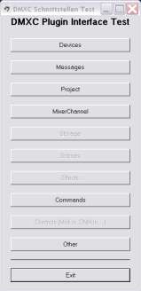

DMXControl Pluginschnittstellen Test
  • Datum/Zeit: Oktober 2008
  • Autor: Frank Brüggemann
  • Status: für DMXControl 2.10 (wird fortlaufend aktualisiert)
  • Dateien:
  • Beschreibung: Dieses Plugin demonstriert alle Funktionen der Pluginschnittstelle
