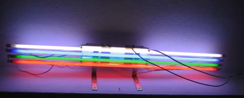

Angefangen hat alles mit der Ersteigerung von elektronischen Vorschaltgeräten bei ebay. Da sie recht günstig waren, habe ich gleich vier Stück gekauft um neben RGB auch noch ein Weißlicht steuern zu können. Wie ich später gemerkt habe handelt es sich um DALI Geräte, die sich nicht mit 1-10 V ansteuern lassen, sondern das DALI-Protokoll benötigen. Das kriege ich jetzt über den DMX-DALI Konverter. Um eine maximale Helligkeit zu haben besorgte ich mir o.g. Osram Lampen in in RGB, die die Farbigkeit über die Wahl des Leuchtgases erzielen und nicht über einen Filter entsprechende Wellenlängen ausfiltern. Allerdings war ich über die Farbintensität der teuren Lampen enttäuscht und mir daher zusätzlich noch Rosco Farbfilterfolien besorgt und sie dort herumgeklebt. Der mechanische Aufbau der Lampe ist absolut minimalistisch: Die Lampen sind über spezielle Klemmen direkt an den Vorschaltgeräten befestigt. Das Bild zeigt die Lampe von unten. Sie ist mit Winkeln an einem Deckenvorsprung befestigt. Man sieht die Netzzuleitung und die Steuerleitung (4-adrig + Masse) die zum DMX/DALI Konverter führt.
Der Test hat funktioniert. Sehr schön auch, das neue ColorChange Plugin von Frank mit dieser Lampe. Sehr schön kann man hier gezielt die Raumstimmung über einen Abend verändern.
