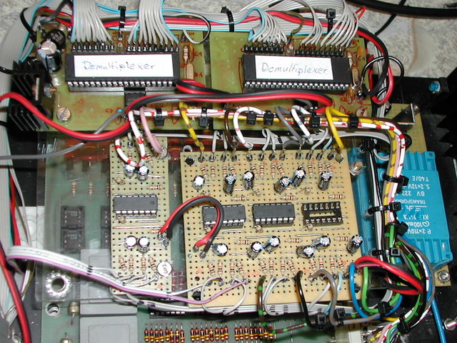

Zu sehen sind oben die Empfänger. Die Spannungsversorgung ist nur auf einer Platine, versorgt aber beide. Darunter sind die Verstärker. Es sind zwei Platinen, da eine nicht ausreichte. Die Spannungsversorgung von 12V kommt von der zweiten Sekundär Wicklung des Trafos. Die gesamte Empfängerplatte ist mit Gewindestangen über der alten analog Platine befestigt.

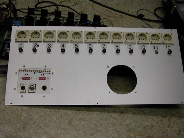

Die Aluplatte wurde in die Frontplatte des Dimmers eingesetzt und verschraubt. Die DIN Buchse ist für einen externen Dimmer. Der schwarze Strich ist nur eine Markierung welche LEDs von welchem Empfänger angesteuert werden.

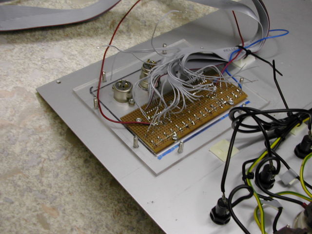

Das ganze von Hinten. Die Plexiglas Platte dient zum einen zur Verbindung der Aluplatten und sorgt zum anderen für den richtigen Abstand der LEDs vom Alu.
Die gesamte Frontplatte. Das große Loch ist für einen Lüfter der über einen Temperaturschalter bei Temperaturen über ca. 50 Grad im Gehäuse eingeschaltet wird.
