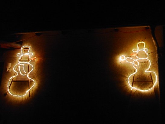

Hier soll ein kleines Projekt zur Nutzung von DMXControl für die weihnachtliche Außenbeleuchtung beschrieben werden. Mangels anderer Ideen haben wir uns das Projekt "Snowbattle" vom lichtergesindel zum Vorbild genommen. Unter diesem Link findet man eine Beschreibung vom Originalprojekt. Hier zur Vorstellung ein kopiertes animiertes Bild von lichtergesindel.de, wofür ich die Zustimmung von Nick bekommen habe:

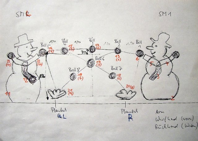

Die beiden Schneemänner, die sich mit Schneebällen bewerfen, werden offensichtlich durch weiße Lichtschläuche (Rubberlights) nachgebildet. Man erkennt, dass jeder Schneemann drei Wurfpositionen hat, die durch verschiedene Armstellungen gekennzeichnet sind. Damit brauchen wir pro Schneemann 4 Schaltpositionen (Umriß und 3 Arme), macht also zusammen 8 Switchkanäle.
Desweiteren gibt es diverse Ballpositionen:
- drei für die normale Flugbahn
- drei für die verkorksten Würfe
- und 2 für die aufklatschenden Bälle.
Insgesamt kommen wir also auf 16 Switchkanäle. (Im Originalprojekt hat man 18 Steuerkanäle, da wahrscheinlich in der 2. Wurfposition auch Schneebälle geschaltet werden - das machen wir gleichzeitig mit dem Arm.)

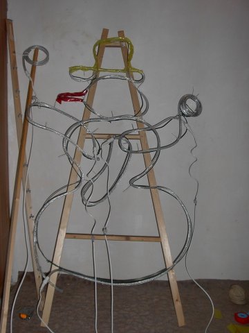

Die Arme werden jeweils aus Meterstücken des Lichtschlauches geformt. Die Schneebälle ebenso als aufgerollte Meterkugeln. Hoffentlich sieht das nicht nach Schneelawine aus.(Anm.: Nachträglich hat sich gezeigt, dass wir hier leider etwas zu sparsam waren: 2 m oder gar 3 m pro Ball hätten noch besser gewirkt!)
Das Design der Schneemänner kann vom Original abgeschaut werden. Die rote Nase und den farbigen Hut kann man sicherlich über entsprechende Folien über dem Lichtschlauch hinbekommen.
Hmm, so gut wie im Original-Projekt sehen ja unsere Figuren vielleicht nicht aus, aber wir werden das mit der flexiblen DMXControl-Steuerung wieder vom Gesamteffekt ausgleichen. Es war schon eine kleine Grübelei, wie man aus einem Stück Schlauch einen Schneemann formt ("Das ist das Haus vom Nikolaus"). Übrigens kann man bei einem Biegeradius von 3 cm auch nicht so einfach eine spitze Nase formen. Hier haben wir den 3D-Effekt ausgenutzt - die Nase einfach um 90 Grad nach hinten drehen.

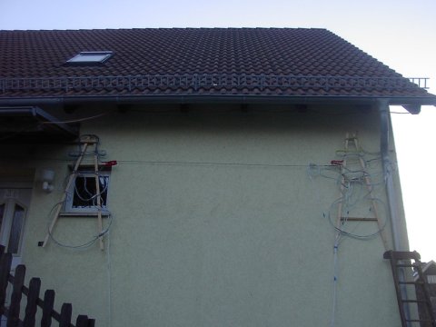

Da der Zaundraht doch nicht stabil genug ist, haben wir den Schneemännern ein Skelett aus Holz gegeben, auf dem die Drahtfigur befestigt wird. Wir hoffen, dass man das Holzgestell in der Dunkelheit nicht mehr sieht, im nächsten Jahr wird wohl der Draht ausgetauscht werden. Die Schneebälle hängen wir in verschiedenen Höhen am Draht zwischen den beiden Schneemännern auf.
Naja, ... richtig toll sieht es am Tage noch nicht aus. Aber zum Glück wird es ja bald um 16 Uhr dunkel.

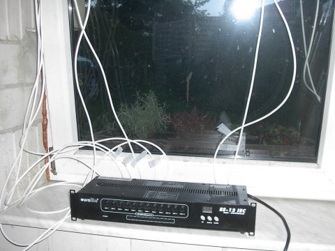

Laptop und switchpack stehen im Haus. Die sechzehn 220 V Leitungen werden durch ein angekipptes Kellerfenster aus dem Haus geführt. Wie man auf dem Bild sieht, haben wir alle Leitungen beschriftet, damit man bei dem Chaos noch durchsieht.
Es hat sich gezeigt, dass wir den mechanischen Aufbau zeitmäßig total unterschätzt haben. Allein die Montage der Kaltstecker ist ein Horror für sich (viel zu kleine Köpfe an den Schrauben, so dass der Draht immer rausgerutscht ist). Beim nächsten Mal würden wir schauen, ob es auch welche in besserer Qualität gibt.

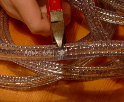

- Fr, 17.11. Erste Versuche und Fehlschläge mit dem Lichtschlauch gemacht. Deswegen der Tipp hier: Nicht beliebig nach 36 Lampen schneiden, sondern genau auf die aufgedruckten Schnittmarken achten. Ansonsten funktioniert es nicht. Der elektrische Anschluß über das Verbindungsstück ist problemlos. Am Ende des Schlauchsegmentes sollte man zur Vermeidung von Kurzschlüssen die mitgelieferten Endstücke aufstecken.
- Di, 21.11.: Die Figuren mit Draht geformt
- So, 03.12.: 1. Advent, Außenmontage und Teilinbetriebnahme
- Fr, 09.12.: Nachdem die Bälle für die Schneeballschlacht montiert sind, wurden weiterhin die Effekte in DMXControl programmiert. Zur besseren Übersicht haben wir eine Planskizze angefertigt, dabei haben wir wiederum als Vorlage den Entwurf von www.lichtergesindel.de [| www.lichtergesindel.de]verwendet.
- So, 10.12.: 2. Advent, Fertigstellung. Dazu haben wir letztes Feintuning am DMXControl-Projekt abends draußen auf der Gartenbank erledigt. 5 Szenarien sind fertig, nun können noch weitere hinzukommen (z.B. Schneemann wehrt Ball ab)

Wurfbewegung von Schneemann(Rechts)zu Schneemann(Links).
Die Musik ist von einem Berliner Weihnachtsmarkt "geholt". In der Regel belästigen wir unsere Nachbarn nicht mit Musik, aber ein stummes Video hätte nicht gewirkt. Viel Spaß beim Schauen (oder kommt mal in Berlin vorbei ;-)
