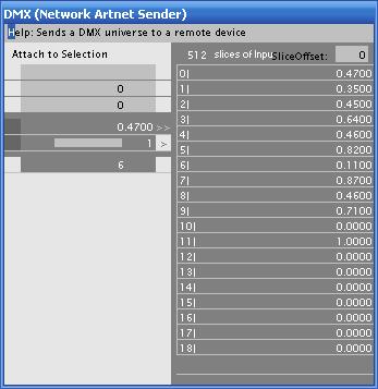

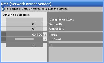

Der DMX-Knoten als eigentlicher Sender hat zwei Input-Pins. Wenn man mit der Maus darüber fährt, wird deren Funktion angezeigt:
  • rechter Pin: "Do Send". Dieser Pin wird aus einem anderen Knoten (IOBox) mit einer 1 versorgt. Das sieht man besser, wenn man die IOBox etwas verschiebt.
  • linker Pin: das ist das Input-Array, also die 512-Kanäle.
Um das genauer zu sehen, markieren wir den DMX-Knoten und drücken "Ctrl-I" für den Inspektor. Mit dem Hrn. Inspektor kann man Eigenschaften des Knoten sehen und verändern. So könnte man die SubNetID oder das Universe modifizieren.

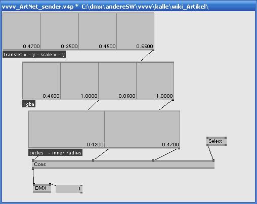

Klickt man auf das Doppelzeichen ">>", so erkennt man, dass das patch 12 Kanäle (von 0-11 numeriert) versorgt. Die Werte werden durch den "Cons"-Knoten zusammengefasst und aus 4 weiteren Input-Knoten erzeugt. Das sind weitere IOBoxen, die die später erzeugte Figur beeinflussen:
  • translet: x/y Skalierung
  • rgb : Farbe
  • Cycles : Radius und Segment-Größe der Figur

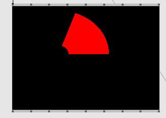

Man kann die Werte manuell verändern, indem man den Inspektor schließt und im Hauptfenster des DMX-Senders eins der Felder anklickt und bei gedrückter rechter Maustaste die Maus nach oben oder unten zieht. Diese 12 Werte (Kanäle) müssen wir dann später auch per DMXControl versorgen. Erstmal fällt im Inspektor auf, dass alle DMX-Werte zwischen 0 und 1 normiert sind.
Der ArtNet Receiver

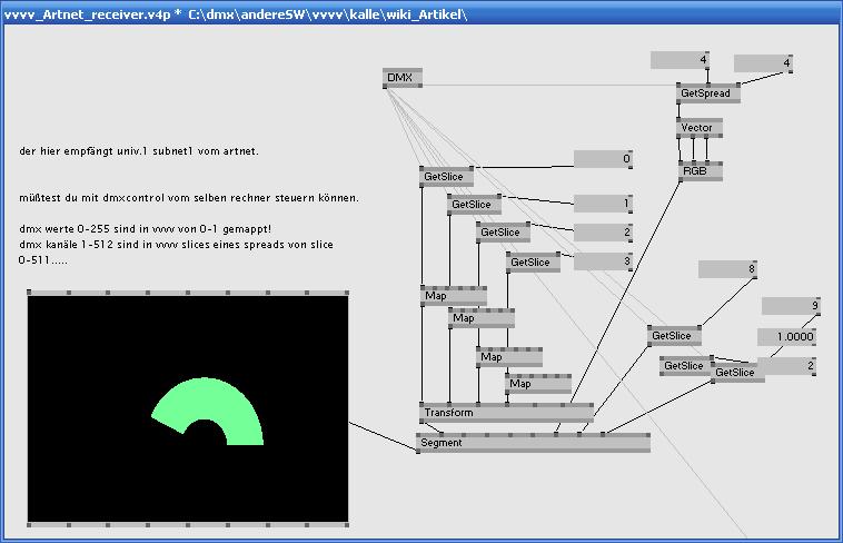

Nun starten wir analog zu oben den Receiver. Auch hier bitte kontrollieren, ob der DMX-Knoten oben in der Mitte ordnungsgemäß erscheint. Noch passiert kommunikationsmäßig nichts Spektakuläres, da Sender und Receiver lokal laufen und sich irgendwie über IP broadcast gefunden haben. Ob das wirklich so ist, überprüft man einfach, indem im Sender einige Werte geändert werden.
Ich habe, um die Bildgröße etwas zu reduzieren, bei mir den Renderer-Knoten verschoben, ansonsten müsste es wie oben aussehen. Jetzt kann man wunderbar vom Sender-patch aus über ArtNet die Farbe, Position und das Aussehen der Figur im Output-Fenster verändern. Wer zwei Bildschirme hat, kann mit Alt+Enter auf einem die Figur im Vollbild anzeigen.
Leider bin ich nicht der vvvv-Experte, um Kalles Receiver-patch im Detail zu erklären, aber Max (Maximilian) hat hier mit den folgenden Absätzen schon etwas ausgeholfen. Durch Spielen mit den Parametern kann man sich teilweise den Sinn erschliessen, z.B. hat das Ändern der Input-Parameter für den GetSpread-Node folgende Figur gezaubert, die dann auch wiederum vom Sender verschoben und gedreht werden kann.

Im DMX Knoten wird das ArtNet Universum und die Sub Net ID eingestellt. Über einen Knoten können 512 Kanäle Empfangen werden. Pin 1 ist der Input und Pin 2 der Output
Renderer
Am Pin-Layer bekommt der Renderer sein Eingangssignal von diversen Nodes, in diesem Fall vom „Segment“. Wenn man die Maus über die Pins hält werden die Funktionen angezeigt und sind eigentlich selbsterklärend. z. B. Hintergrundfarbe, Clear, Enable, Fullscreen, etc. Die Werte dieser Pins können entweder mit dem Inspektor (Optionsmenü, wird mit „Strg + I“aufgerufen) eingestellt werden oder es können DMX-Kanäle benutzt werden.
Erzeugen von DMX Kanälen
Um ein DMX Kanal zu erzeugen sind drei Nodes notwendig.
  • 1. „GetSlice“ Er wird über den Input mit dem DMX ArtNet Knoten verbunden.
  • 2. „Map“ wandelt einen Wert in einem festgelegten Eingabebereich in einen proportionalen Wert in einem festgelegten Ausgabebereich um.
Beispiel:
Eingabebereichen von 0 bis 1
Ausgabebereich von -1 bis 1
Eingabewert: 0,5
Ausgabewert: 0
  • 3. „IOBox“ wird in dem Program als Eingabebox für sämtliche Module genutzt und kann je nach dem, wo sie angeschlossen wird auch das Aussehen ändern.
Der Output des „Map“-Nodes kann nun beliebig an Eingänge diverser Module gesetzt werden. Klickt man auf einen Pin eines Moduls, werden alle Pins, an die ein Anschluss möglich ist, größer. In dieser Art lassen sich beliebig viele DMX Kanäle einfügen, die von DMXControl angesteuert werden können.
Erzeugen von Mustern
Das Segment ist wie der Name schon sagt, ein geometrisches Objekt, das an den Renderer angeschlossen wird. Mit dem „Transform“ lassen sich X/Y-Verschiebungen Drehungen etc. realisieren. Hier bietet vvvv unwahrscheinlich viele Möglichkeiten, jedes mal wenn man davor sitzt entdeckt man wieder was Neues.
Farben
Es gibt eine ganze Reihe an Modulen, die mit Farbwerten gefüttert werden müssen. Als Basis kann man erstmal das Modul „RGB“ benutzen. Es kann entweder direkt mit Kanälen versorgt werden, oder wie hier zu sehen über das Modul „GetSpread“ mit einer Startadresse.
Vielleicht kann ja hier jemand helfen und alles erklären. Sicherlich kann man diese Parameter durch leichten Umbau des patches auch über DMX steuern.
