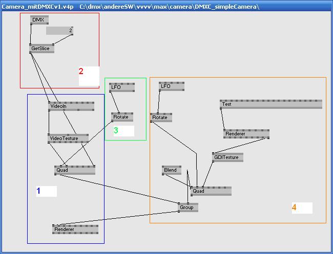

In diesem Kapitel gehen wir in 4 Schritten vor:
  • 1 (blau) - Einfaches Einfangen des Live-Bildes und Ausgabe auf dem Renderer
  • 2 (rot) - Ansteuerung über DMX
  • 3 (grün) - Effekte für das Videobild
  • 4 (orange)- Mischen des Videobildes mit anderen Projektionen
Diese Schritte werden im vvvv-patch durch die 4 farbigen Kästchen angedeutet. Der patch kann in dieser Reihenfolge Schritt für Schritt erstellt und getestet werden.
Die 4 Knoten im blauen Kästchen sind ausreichend, um das Bild der Kamera wiederzugeben. Um die Parameter eines Knoten zu ändern, markiert man diesen und klickt "Ctrl-I". So kann man im VideoIn-Knoten z. B. das USB-Videogerät als Eingang auswählen. Drückt man F1 für einen markierten Knoten, bekommt man natürlich die Hilfe und kann sich die Funktion der Knoten ansehen. Wenn man mit dem blauen Teil 1 im obigen Bild beginnt, muss man den Quad-Knoten direkt an Pin 1 des Renderers anschließen, so dass eine durchgehende Kette entsteht. Es sollte nun das Bild der (Web-)Cam im Renderer zu sehen sein.
Ansteuerung von vvvv über DMX
Nun komen wir zum roten Teil. Wie in den anderen Tutorials verwenden wir den DMX-ArtNet-Receiver-Knoten. Da er das gesamte Universum bereitstellt, fischen wir uns mit dem GetSlice-Knoten einen entsprechenden Kanal aus den 512 Kanälen heraus. Der zweite Input-Pin gibt die Kanal-Nummer an. Wollen wir den Kanal 3 zur Steuerung nutzen, müsse wir dort eine 2 angeben, da vvvv bei 0 zu zählen beginnt. Den Wert des Kanals (bei vvvv zwischen 0 und 1) übergeben wir den Enabling-Pins von VideoIn und Quad. Nun sollte beim DMX-Wert 0 das Bild verschwinden und beim Wert 255 erscheinen.
Mit dem Teil 3 können wir das Videobild rotieren lassen. Der Knoten LFO liefert periodisch einen Wert zwischen 0 und 1. über die Frequenz am Pin1 kann man somit die Rotationsgeschwindigkeit wählen. Selbstverständlich könnte man die Rotation auch über DMX steuern. In der Schule wäre das jetzt eine Übungsaufgabe, im zweiten Teil habt ihr ja schon gelernt, dass das über den GetSlice-Knoten geht.
Das orangene Kästen zeigt eine Erweiterung, wie man das life-Bild mit anderen Effekten mischen kann. Dazu wird über den Text-Knoten ein Text (hier natürlich "DMXControl") auf einen Renderer gelegt, der mit der schon bekannten LFO-Rotation-Knotenkombination zum Drehen gebracht wird. Mit dem Blend-Knoten wird das Überblenden gesteuert. Das eigentliche Mischen erfolgt über den Group-Knoten, der die beiden Bilder aus der Cam und aus dem Textfeld mischt.

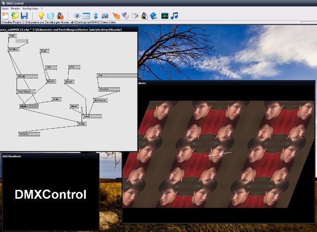

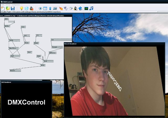

Hier das Ergebnis, das dank der Hilfe von Max und Marten entstanden ist. Inzwischen hat Marten den Effekt ausgebaut, wie man in den folgenden Bildern sieht. Das beschreibt er bestimmt später mal  ;)
