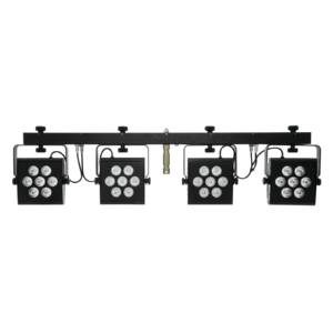

Mit dem zweiten Beispiel widmen wir uns einer 4er-LED-Bar (keine Leiste) und zwar konkret der Eurolite KLS-2500. Diese 4er-LED-Bar besteht aus vier einzelnen LED-Scheinwerfern, die allesamt fest an einer Bar montiert sind. Jeder LED-Scheinwerfer kann frei positioniert werden. Dieses Beispiel baut in Teilen auf das erste Beispiel zum LED-Scheinwerfer auf.
Wir haben diese LED-Bar als Beispiel ausgewählt, da hier zum einen Penta-Color-LEDs verbaut sind. Das bedeutet, dass in jedem LED-Chip fünf verschiedene Farben verbaut sind und zwar die Farben rot, grün, blau, weiß und amber (bernsteinfarben). Zum anderen besitzt diese 4er-LED-Bar unterschiedliche DMX-Modi. Die Feinheiten, die es hierbei zu beachten gilt, möchten wir mit euch genau in diesem Beispiel besprechen und deswegen direkt für zwei DMX-Modi die DDF-Dateien erstellen. Gleichzeitig wiederholen wir Teile aus dem ersten Beispiel.
Ausgangsdaten: die Bedienungsanleitung
