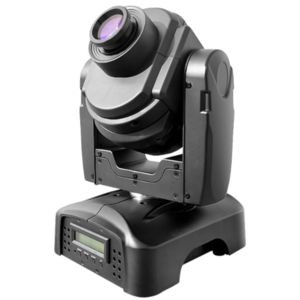

Dieses dritte Beispiel zeigt euch nun, wie ihr das DDF für einen einfachen Moving Head erstellt. Als Vorlage dient hier der Showtec Indigo 150 LED, der teilweise auch unter anderen Marken vertrieben wurde. Von den Funktionen her ist dieser Moving Head relativ unspektakulär, aber dafür umso besser geeignet, euch einen guten Einstieg zu vermitteln. Denn dieser Funktionsumfang ist bei vielen Einsteigergeräten zu finden, sodass sich dieses Tutorial recht schnell von euch auf ähnliche Geräte adaptieren lässt.
Bitte bedenkt aber, dass gerade Moving Heads und Scanner zu den komplexeren Geräten gehören, die auch viele Informationen im DDF für eine ordnungsgemäße Ansteuerung benötigen. Wenn ihr also ein entsprechendes Gerät mit vielen Funktionen vor euch habt, schaut am besten in die Beschreibung der einzelnen Funktionen mit der zugehörigen Syntax.

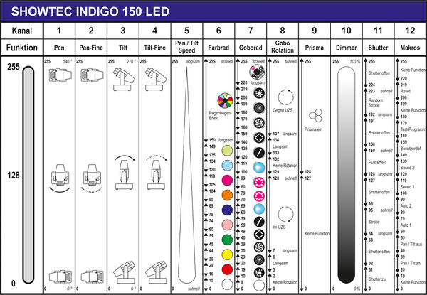

Ausgangsdaten: die Bedienungsanleitung
Kanalbelegung
Bei jedem Gerät sieht die Bedienungsanleitung jedes Mal anders aus. Für den Showtec Indigo 150 LED ist die Kanalbelegung diesmal eine Grafik, in der alle Funktionen aufgeführt sind. Diese Darstellung erinnert euch bestimmt an ein DMX-Pult und zeigt die Belegung für den 12-Kanal-Modus. Den kleineren 9-Kanal-Modus werden wir an dieser Stelle nicht weiter besprechen.
Technische Daten
Neben der Kanalbelegung findet ihr in dem Handbuch folgende technische Daten zu diesem Moving Head.
Kanalbelegung des Showtec Indigo 150 V2

Pan- und Tilt-Kanäle
Die Kanäle für die Pan- und Tilt-Bewegung werden allesamt in dem position-Element zusammengefasst. Die Angabe der DMX-Kanäle erfolgt aber erst in den untergeordneten pan- bzw. tilt-Elementen. Da der Moving Head bei beiden Bewegungsachsen mit 16 bit auflöst, was auch gerne als Pan fine und Tilt fine bezeichnet wird, definieren wir den zusätzlichen DMX-Kanal für den 16-bit-Anteil der Bewegung mit dem zusätzlichen Attribut finedmxchannel, welches dem bereits bekannten Attribut dmxchannel folgt. Neben der Angabe der DMX-Kanäle müssen bei dem position-Element auch die jeweiligen Schwenkbereiche von 540 bzw. 270 Grad für beide Bewegungsachsen hinterlegt werden. Ohne diese Angaben kann die HAL mit dem Moving Head nicht arbeiten.
  <functions>
    <position>
      <pan dmxchannel="0" finedmxchannel="1">
        <range range="540" />
      </pan>
      <tilt dmxchannel="2" finedmxchannel="3">
        <range range="270" />
      </tilt>
    </position>
Bewegungsgeschwindigkeit für Pan und Tilt
Um die Bewegungsgeschwindigkeit für die Pan- und Tilt-Bewegung im DDF zu hinterlegen, musst du nur darauf achten, bei welchem DMX-Wert der Moving Head die schnellste Bewegungsgeschwindigkeit besitzt und welcher DMX-Wert für die langsamste Bewegungsgeschwindigkeit eingestellt werden muss. DMXControl setzt diesen Wert standardmäßig auf 100%, sodass der zugehörige Wert für maxval=“100“ bei diesem Moving Head maxdmx=“0“ lautet. Daraus leiten sich die Werte für minval und mindmx ab.
    <ptspeed dmxchannel="4">
      <range type="linear" mindmx="255" maxdmx="0" minval="0" maxval="100" />
    </ptspeed>
Farbrad
Das Programmieren des Farbrads teilen wir an dieser Stelle in zwei Teile auf. Im ersten Teil hinterlegen wir im DDF die Farben, welches in der Regel Fleißarbeit ist. Das Schema ist bei allen step aber das gleiche: jedem DMX-Wertebereich ordnest du jeweils im Attribut val den zugehörigen Farbewert im HEX-Wert zu und gibt im Attribut caption ein möglichst passenden Namen in englischer Sprache an. Solltest du nicht sicher sein, wie der HEX-Wert für die verschiedenen Farben lautet, suche im Internet am besten unter dem Stichwort „RGB zu HEX“ nach entsprechenden Tools. Bei vielen Tools ist auch ein Farbkreis mit von der Partie, sodass du die Farbe hier live auswählen kannst.
    <colorwheel dmxchannel="5">
      <step type="color" val="#FFFFFF" mindmx="0" maxdmx="14" caption="White" />
      <step type="color" val="#FF0000" mindmx="15" maxdmx="29" caption="Red" />
      <step type="color" val="#FFFF00" mindmx="30" maxdmx="44" caption="Yellow" />
      <step type="color" val="#00FF00" mindmx="45" maxdmx="59" caption="Green" />
      <step type="color" val="#FF00FF" mindmx="60" maxdmx="74" caption="Pink" />
      <step type="color" val="#0000FF" mindmx="75" maxdmx="89" caption="Blue" />
      <step type="color" val="#FF7F00" mindmx="90" maxdmx="104" caption="Orange" />
      <step type="color" val="#B200CC" mindmx="105" maxdmx="119" caption="Purple" />
      <step type="color" val="#3399FF" mindmx="120" maxdmx="134" caption="Light Blue" />
      <step type="color" val="#99FF66" mindmx="135" maxdmx="149" caption="Light Green" />
Im zweiten Teil widmen wir uns der kontinuierlichen Drehung des Farbrads. Nachdem alle Farben eingefügt sind, erstellst das untergeordnete Element wheelrotation. Dort gibst du unter type mit dem Wert cw an, dass sich das Farbrad dreht in diesem Fall im Uhrzeigersinn dreht und definierst die zugehörigen Werte den DMX-Wert für die minimale Drehzahl sowie den DMX-Wert für die maximale Drehzahl. Da dieser Moving Head nur eine Richtung für die kontinuierliche Drehung des Farbrads unterstützt, folgen in dem Element wheelrotation keine weiteren Angaben.
      <wheelrotation>
        <range type="cw" mindmx="150" maxdmx="255" minval="0.1" maxval="8" />
      </wheelrotation>
    </colorwheel>
Goborad
Das Goborad lässt sich auf ähnliche Weise programmieren, wie das Farbrad zuvor. Allerdings musst du hier genau drauf achten, welche Funktionen du bei deinem Moving Head bei den Gobos hast und wie du die einstellen musst. Beim „wie einstellen“ gibt es nämlich verschiedene Varianten. Folgende Varianten werden von DMXControl 3 aktuell nativ unterstützt, sodass du diese direkt und auf einheitliche Weise über die GUI ansprechen bzw. aufrufen kannst. Die Auflistung bezieht sich dabei aus Übersichtsgründen nur auf die Goborotation, für Goboshake und Goboindizierung gilt dies gleichermaßen. Die detaillierte Beschreibung aller Varianten findest du in der Funktionsbeschreibung für Gobo.
  • Drehgeschwindigkeit und -richtung auf gleichem DMX-Kanal mit entsprechender Unterteilung der einzelnen Wertebereiche der Gobos.
  • Zusätzlicher DMX-Kanal für Drehgeschwindigkeit und -richtung.
  • Auswahl des Gobos auf einem ersten DMX-Kanal, Festlegung der Drehrichtung auf einem zweiten DMX-Kanal und Einstellen der Drehgeschwindigkeit auf einem dritten DMX-Kanal.
Aus der Kanalbelegung entnimmst du, dass du die Drehgeschwindigkeit und -drehrichtung über einen separaten DMX-Kanal festlegst, während die Frequenz für die Goboshake-Funktion auf demselben DMX-Kanal liegt wie die Auswahl der Gobos selbst. Beginnen wir also mit der Programmierung des DMX-Kanals für die Drehgeschwindigkeit und -drehrichtung. Dieser Teil ist eines von mehreren untergeordneten Elementen des gobo-Elements. Für die Drehung gibt es in DMXControl 3 das Element goborotation, dem du direkt auch einen dmxchannel zuordnest.
    <gobowheel dmxchannel="6">
      <goborotation dmxchannel="7">
Die folgenden drei Einträge definieren dann die jeweilige Drehrichtung und die zugehörige Geschwindigkeit sowie den DMX-Wertebereich, bei dem die Goborotation gestoppt wird. Wie du siehst, hinterlegst du die Angaben genauso wie für die kontinuierliche Drehung des Farbrads. Der Wert ccw steht hierbei für Drehung entgegen dem Uhrzeigersinn. Bei der Angabe für das Stoppen der Goborotation genügt nur eine einzige Angabe. Bei diesem Moving Head verwenden wir für den step mit dem stop-Wert den DMX-Wertebereich 0 bis 2.
        <step type="stop" mindmx="0" maxdmx="2" />
        <range type="cw" mindmx="3" maxdmx="128" minval="0.1" maxval="8" />
        <range type="ccw" mindmx="133" maxdmx="255" minval="0.1" maxval="8" />
      </goborotation>
Da die Frequenz für die Goboshake-Funktion auf dem gleichen DMX-Kanal liegt, wie das eigentliche Goborad selbst, musst du hier keine weiteren Angaben machen. Stattdessen fügst du dem XML-Code einfach die folgende Zeile hinzu. Damit weiß die HAL, dass die Goboshake-Funktion ebenfalls auf dem DMX-Kanal 6 liegt.
      <goboshake />
Mit den folgenden Schritten hinterlegst du die verfügbaren Gobos in dem Moving Head. Neben den step-Elementen, wo der DMX-Wertebereiche für das entsprechende Gobo definiert, mit dem Attribut val das Icon verlinkt und beim Attribut caption eine beliebige Beschreibung des Gobos angeben ist, folgt in dem untergeordneten range-Element die Definition der Goboshake-Frequenz. Der wesentliche Unterschied zu den bisherigen Geschwindigkeitsangaben ist, dass du hier zusätzlich das Attribut handler mit dem Wert goboshake einfügen musst. Wie hier andere Konstellationen umgesetzt werden, findest du im Artikel Grundaufbau der DDFs bzw. in der vollständigen Erläuterung der Syntax für das Gobo. Die eingetragenen Werte bei minval und maxval für die minimale und maximale Goboshake-Frequenz sind hier im übrigen Schätzwerte, da diese nicht in der Kanalbelegung oder an anderer Stelle in der Bedienungsanleitung angegeben sind.
      <step type="open" mindmx="0" maxdmx="9" caption="Open" />
      <step type="gobo" mindmx="10" maxdmx="19" val="Showtec Indigo 150 Gobo 1.png" caption="Splash">
        <range handler="goboshake" mindmx="200" maxdmx="219" minval="0.1" maxval="3" />
      </step>
      <step type="gobo" mindmx="20" maxdmx="29" val="Showtec Indigo 150 Gobo 2.png" caption="Sun">
        <range handler="goboshake" mindmx="180" maxdmx="199" minval="0.1" maxval="3" />
      </step>
      <step type="gobo" mindmx="30" maxdmx="39" val="Showtec Indigo 150 Gobo 3.png" caption="Star">
        <range handler="goboshake" mindmx="160" maxdmx="179" minval="0.1" maxval="3" />
      </step>
      <step type="gobo" mindmx="40" maxdmx="49" val="Showtec Indigo 150 Gobo 4.png" caption="Quadrangle">
        <range handler="goboshake" mindmx="140" maxdmx="159" minval="0.1" maxval="3" />
      </step>
      <step type="gobo" mindmx="50" maxdmx="59" val="Showtec Indigo 150 Gobo 5.png" caption="Line">
        <range handler="goboshake" mindmx="120" maxdmx="139" minval="0.1" maxval="3" />
      </step>
      <step type="gobo" mindmx="60" maxdmx="69" val="Showtec Indigo 150 Gobo 6.png" caption="Glass 1">
        <range handler="goboshake" mindmx="100" maxdmx="119" minval="0.1" maxval="3" />
      </step>
      <step type="gobo" mindmx="70" maxdmx="79" val="Showtec Indigo 150 Gobo 7.png" caption="Glass 2">
        <range handler="goboshake" mindmx="80" maxdmx="99" minval="0.1" maxval="3" />
      </step>
Die kontinuierliche Drehung des Goborads definierst du auf die gleiche Weise, wie du es bereits beim Farbrad gemacht hast.
      <wheelrotation>
        <range type="cw" mindmx="220" maxdmx="255" minval="0.1" maxval="2" />
      </wheelrotation>
    </gobowheel>
Prisma
Das Prisma auf DMX-Kanal 9 lässt sich nach dem umfangreichen DMX-Kanal für Goborad und Goborotation mit sehr wenigen Zeilen in den XML-Code aufnehmen. Du musst hier nur zwei Zustände definieren: den Zustand ohne Prisma mit dem Wert open und den Zustand mit dem eingefahrenen Prisma mit dem Wert prism für das Attribut type. Auch hier kannst du beim Attribut caption eine kurze Beschreibung eintragen.
    <prism dmxchannel="8">
      <step type="open" mindmx="0" maxdmx="127" caption="open" />
      <step type="prism" mindmx="128" maxdmx="255" caption="3-fach Primsa" />
    </prism>
Dimmer
Der Moving Head verfügt über einen Dimmerkanal ohne weitere Zusatzfunktionen, sodass du hier keine weiteren Angaben im DDF hinterlegen musst und auf die Standardwerte der HAL zurückgreifen kannst.
    <dimmer dmxchannel="9" />
Shutter
In der Kanalbelegung findest du auf dem DMX-Kanal 11 sowohl die Strobefunktion als auch den Shutter. Dieser ist trotz der verbauten LED dem ursprünglich mechanisch arbeitendem Shutter nachempfunden, der für Moving Heads mit Entladungslampe benötigt wird. Im DDF musst du nur zwei der aufgeführten Zustände aufnehmen, damit die HAL die Funktion ordnungsgemäß umsetzen kann. Üblicherweise reicht es aus, wenn du für den Zustand open den niedrigsten der aufgeführten DMX-Wertebereiche übernimmst. Genauso verfährst du mit dem Zustand closed, sofern dieser mehrfach auf dem DMX-Kanal enthalten ist. Für beide Zustände gibt du dann nur über minval und maxval die DMX-Werte für den jeweiligen Zustand an.
    <shutter dmxchannel="10">
      <step type="closed" mindmx="0" maxdmx="31" />
      <step type="open" mindmx="32" maxdmx="63" />
    </shutter>
Strobe
Wie bei der Funktion Shutter erwähnt, teilen sich der Shutter und die Strobe-Funktion meistens einen DMX-Kanal. Die HAL kann mit dieser Situation entsprechend umgehen, sodass du hier für zwei Funktionen bei dmxchannel die gleichen DMX-Kanäle einträgst.
Du musst du neben den drei verschiedenen Strobe-Funktionen linear, pulse und random noch den Bereich angeben, in dem die Strobe-Funktion deaktiviert ist. Hier empfiehlt es sich, dass du den gleichen DMX-Wertebereich übernimmst, den du bereits fürr Shutter open eingetragen hast. Üblicherweise möchtest du ja die LED auch ohne einen Effekt leuchten lassen. Daraus ergibt sich, dass du als Wertebereich für "Strobe deaktiviert" die DMX-Werte 32 für mindmx und 63 für maxdmx einträgst. Der zugehörige Wert für das Attribut type lautet hier open. Da die Funktion "Strobe deaktiviert" in der Regel eine statische Funktion ist, wird diese Funktion als step definiert.
Die Angaben für die minimale und maximale Strobe-Frequenz ergeben sich übrigens wieder aus den technischen Daten zu diesem Moving Head. Diese Werte musst du auch zwingend eintragen, da sonst das DDF deinem Projekt nicht hinzugefügt werden kann.
    <strobe dmxchannel="10">
      <range type="linear" mindmx="64" maxdmx="95" minval="0.5" maxval="15" />
      <range type="pulse" mindmx="128" maxdmx="159" minval="0.5" maxval="15" />
      <range type="random" mindmx="192" maxdmx="223" minval="0.5" maxval="15" />
    </strobe>
Kanal für allgemeine Gerätefunktionen
Von dem DMX-Kanal 12 übernehmen wir nur Teile in ein rawstep-Element, um beim Auswählen des Moving Heads in der Stage View eine Auswahlliste zu erhalten, die sich später dann in einer Cue abspeichern lässt. Das Unterscheidungskriterium war hier, dass alle folgenden Einstellungen dauerhaft an den Moving Head gesendet, während Funktionen für den Reset nur kurzzeitig aufgerufen werden müssen. Für diese Funktionen erstellen wir im nächsten Abschnitt passende Procedures.
    <rawstep dmxchannel="11" name="Control">
      <step caption="No function" mindmx="0" maxdmx="19" />
      <step caption="Auto 1" mindmx="60" maxdmx="79" />
      <step caption="Auto 2" mindmx="80" maxdmx="99" />
      <step caption="Sound 1" mindmx="100" maxdmx="119" />
      <step caption="Sound 2" mindmx="120" maxdmx="139" />
    </rawstep>

<?xml version="1.0" encoding="utf-8"?>
<device image="Showtec Indigo 150 V2.png" type="DMXDevice" dmxcversion="3.2.3" ddfversion="1.2.1">
  <information>
    <model>Indigo 150 V2</model>
    <vendor>Showtec</vendor>
    <author>Stefan Kistner</author>
    <mode>12 channel</mode>
    <electrical>
      <static>10</static>
      <dimmer>20</dimmer>
    </electrical>
  </information>
  <functions>
    <position>
      </pan>
      </tilt>
    </position>
    </ptspeed>
      <wheelrotation>
      </wheelrotation>
    </colorwheel>
      </goborotation>
      <goboshake />
      </step>
      </step>
      </step>
      </step>
      </step>
      </step>
      </step>
      <wheelrotation>
      </wheelrotation>
    </gobowheel>
    </prism>
    </shutter>
    </strobe>
    </rawstep>
  </functions>
  <procedures>
    <reset>
      <set dmxchannel="11" value="200" />
      <hold value="6000" />
      <restore dmxchannel="11" />
    </reset>
    <procedure name="Test">
      <set dmxchannel="11" value="160" />
      <hold value="20000" />
    </procedure>
    <procedure name="Pan-Tilt blackout on">
      <set dmxchannel="11" value="20" />
      <hold value="4500" />
    </procedure>
    <procedure name="Pan-Tilt blackout off">
      <set dmxchannel="11" value="40" />
    </procedure>
  </procedures>
</device>
