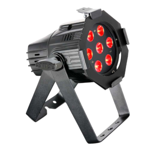

Vor uns steht der Cameo LED Mini Tri Par Can 3W, der auch baugleich zum lightmaXX Platinum LED MINI PAR Tri-LED 7x 3 Watt ist. Für diesen einfachen LED-PAR-Scheinwerfer mit eigenem Dimmer- und Strobe-Kanal sowie einem DMX-Kanal für Makros wollen wir im Folgenden ein DDF erstellen. Der LED-PAR-Scheinwerfer hat damit sechs DMX-Kanäle.
